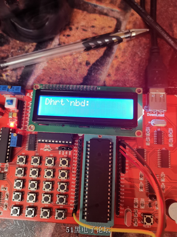

用超聲波和lcd做了個(gè)測距,但是發(fā)現(xiàn)字符有的顯示不正確,就寫了個(gè)lcd單獨(dú)顯示的程序,發(fā)現(xiàn)和之前錯(cuò)誤的是一樣的。
搞不懂是什么原因?qū)е碌摹?br /> IMG_20191221_115535.jpg
代碼和顯示圖片如下:

ID:97554 發(fā)表于 2019-12-21 17:04 | 顯示全部樓層
unsigned char code table[]={"Distance:"};
table 改成 strins試試。
ID:213173 發(fā)表于 2019-12-21 19:18 | 顯示全部樓層
本帖最后由 wulin 于 2019-12-21 21:21 編輯
代碼沒有任何問題,像是硬件問題引起的,樓主把P0插針上的杜邦線拔掉試試,有可能因此引入干擾導(dǎo)致數(shù)據(jù)錯(cuò)誤。
ID:436394 發(fā)表于 2019-12-21 21:57 | 顯示全部樓層
把大括號(hào)去掉
ID:327029 發(fā)表于 2019-12-23 08:15 | 顯示全部樓層
你要展示的內(nèi)容是字符串,所以
     unsigned char code table[]="Distance:";  //注意不可以大括號(hào)
