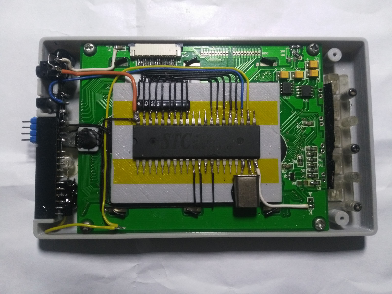

用單片機(jī)定時(shí)器本人是一名電子愛好者,用業(yè)余時(shí)間自學(xué)的單片機(jī),原來只是想玩玩而已,不過現(xiàn)在才發(fā)現(xiàn)自己不知不覺已深陷其中,不能自拔,大家是否有同感?

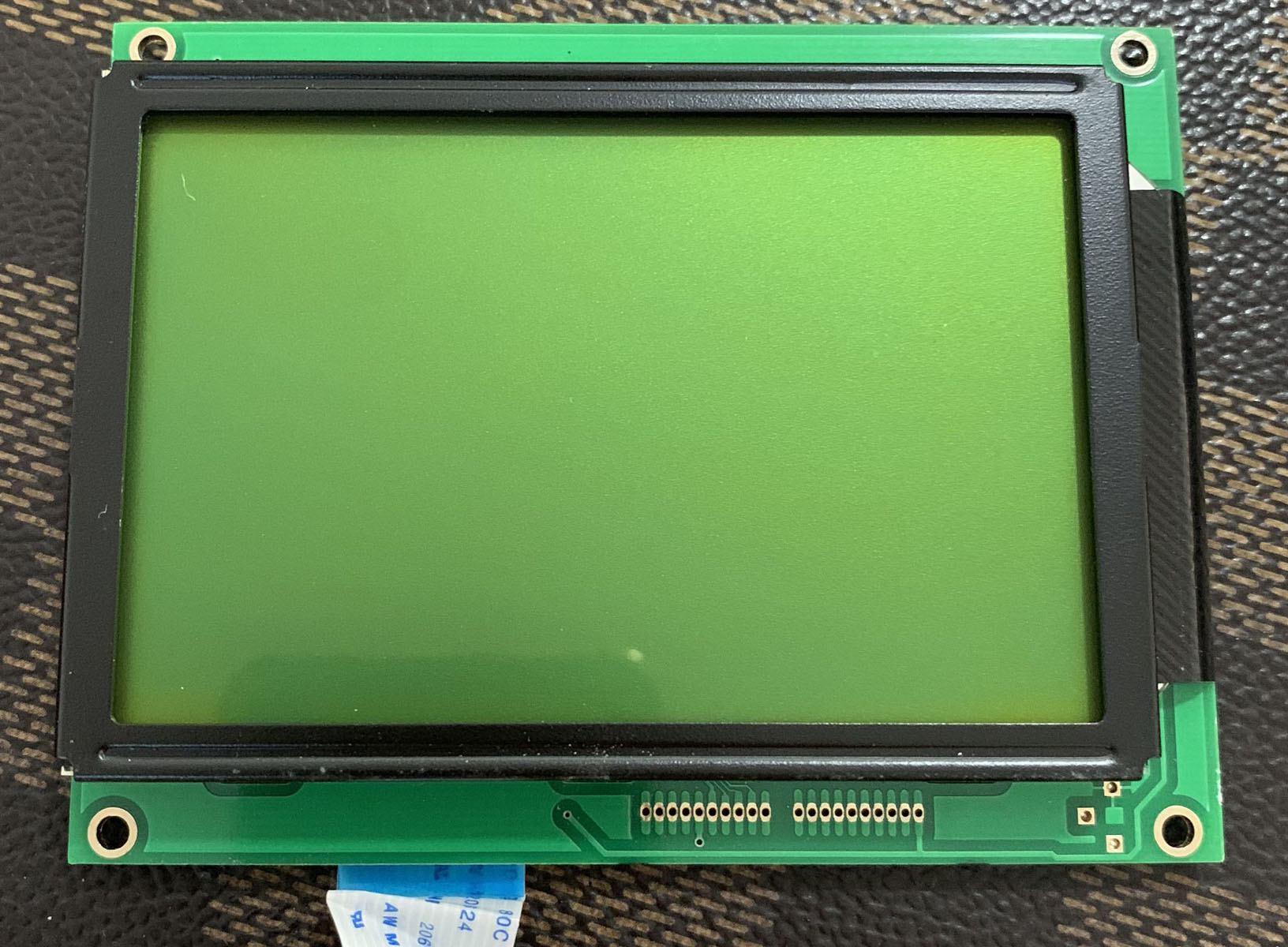

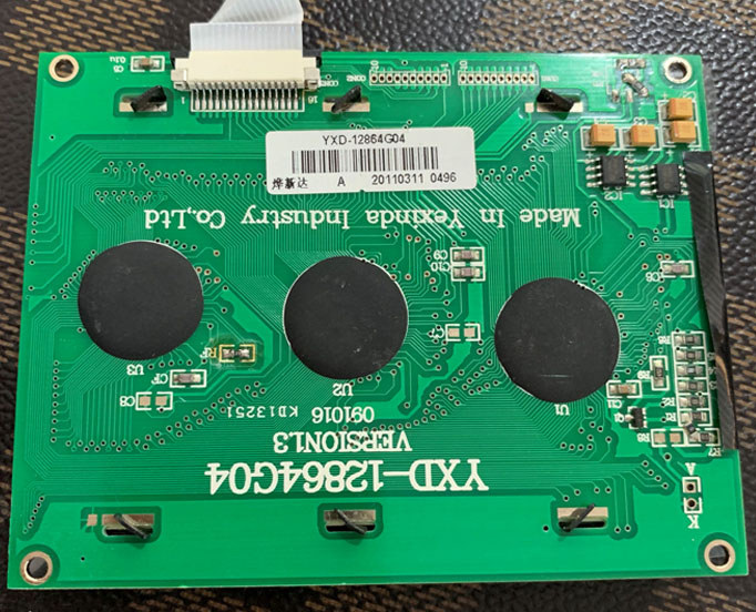

       在網(wǎng)上買的幾塊錢的3.8寸12864液晶屏,不帶字庫

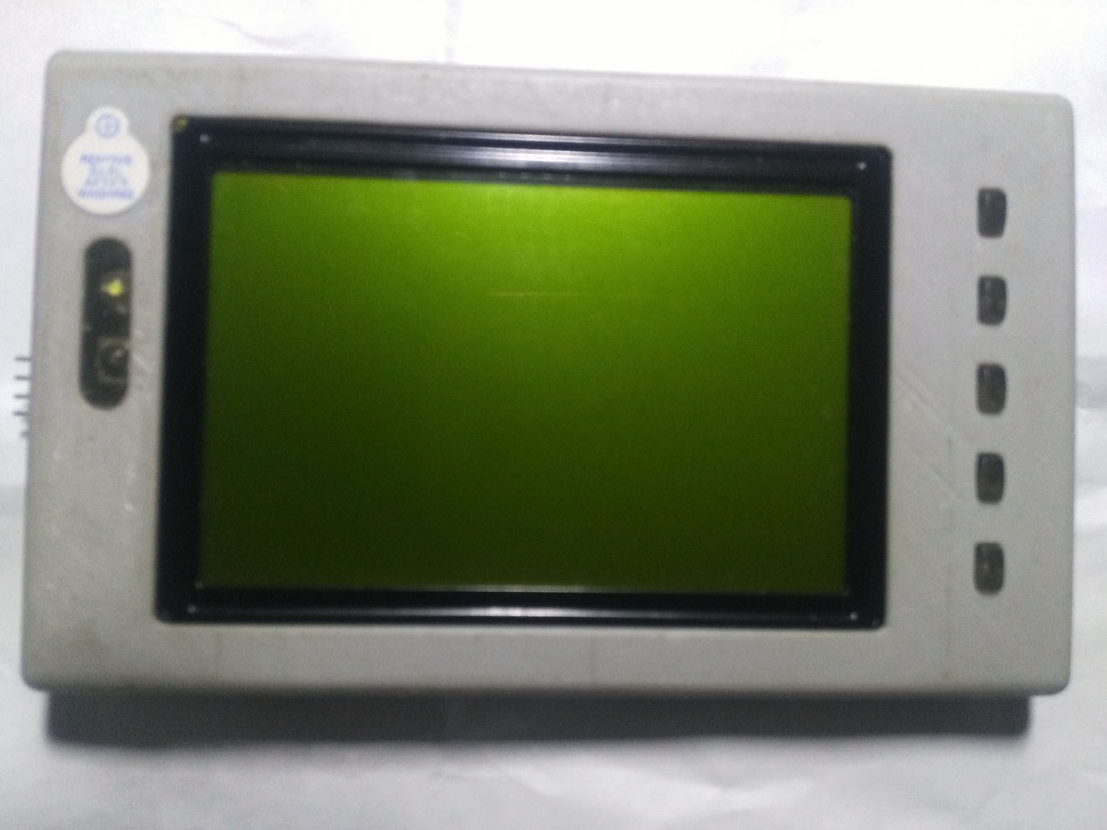

用3D打印的外殼,元件不多,沒用PCB直接焊接,單片機(jī)被我搞成這樣
完成后的成品前面

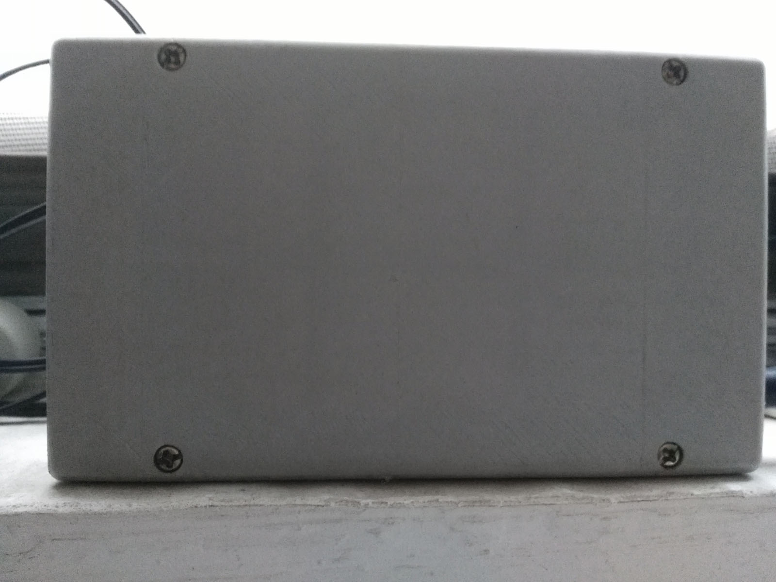

背面

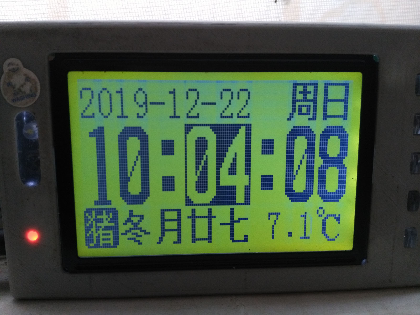

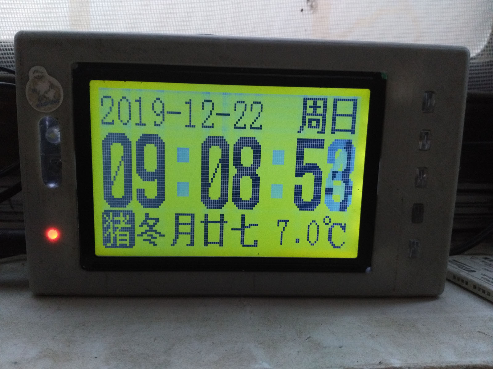

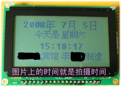

運(yùn)行效果

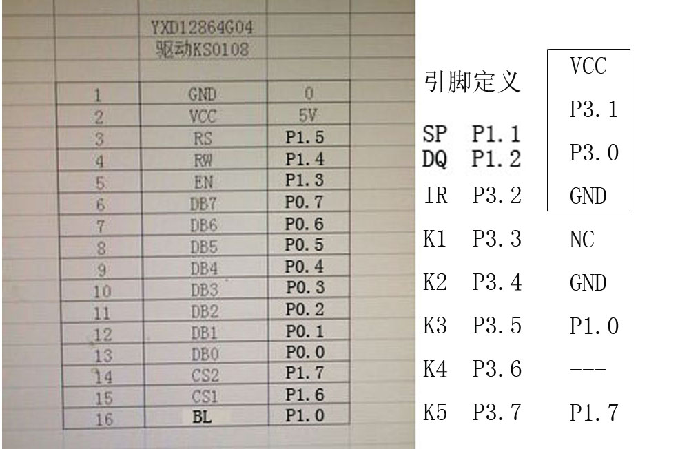

硬件連接:

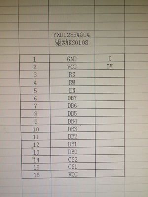

|DB0-----P0.0 | DB4-----P0.4 | RW-------P2.2 |
|DB1-----P0.1 | DB5-----P0.5 | RS-------P2.1 |
|DB2-----P0.2 | DB6-----P0.6 | E -------P2.5 |
|DB3-----P0.3 | DB7-----P0.7 | Vo接1k電阻到地

ID:98875 發(fā)表于 2021-1-17 12:33 | 顯示全部樓層
對比度沒有調(diào)節(jié)好,圖片顯示有“”鬼影“
ID:333678 發(fā)表于 2021-1-18 08:24 來自觸屏版 | 顯示全部樓層
dajingjiu 發(fā)表于 2021-1-17 12:33
背光打開時(shí),顯示有的地方不均勻,關(guān)了背光后效果好些,不知道是不是液晶屏自身原因。另外感覺這個屏的反應(yīng)有點(diǎn)慢。

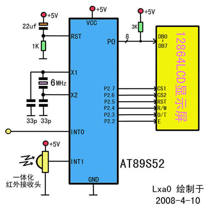

ID:74784 發(fā)表于 2021-6-11 17:01 | 顯示全部樓層
我也整過:

ID:333678 發(fā)表于 2021-12-25 15:06 來自觸屏版 | 顯示全部樓層
用電腦USB供電電流小,電壓下降,改用單獨(dú)電源供電就好了。
