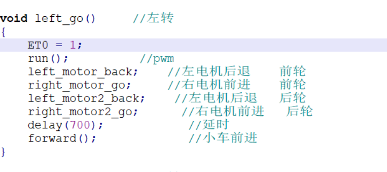

小車左轉(zhuǎn)程序
小車左轉(zhuǎn)程序
問(wèn)題求助。。!我做的是一個(gè)4輪驅(qū)動(dòng)的基于藍(lán)牙控制的小車,上圖是小車的一個(gè)左轉(zhuǎn)程序,我的本意是想通過(guò)讓小車左旋轉(zhuǎn)一段時(shí)間然后再讓它直走,來(lái)達(dá)到左轉(zhuǎn)的目的?墒俏疫@個(gè)發(fā)送左轉(zhuǎn)指令時(shí),小車不會(huì)動(dòng),等到延時(shí)時(shí)間一過(guò),這個(gè)時(shí)候小車開始前進(jìn)。為什么一開始小車不向左旋轉(zhuǎn)啊????它為什么會(huì)不動(dòng)呢????然后直走的程序又能執(zhí)行???求解
ID:594848 發(fā)表于 2019-12-24 21:31 | 顯示全部樓層
貓兔0 發(fā)表于 2019-12-24 19:37
這個(gè)你得看全部程序,這樣沒(méi)辦法回答你啊

ID:636210 發(fā)表于 2019-12-24 21:34 | 顯示全部樓層
小車如不出現(xiàn)打滑的情況下,是不會(huì)動(dòng)的,相互抵制了。應(yīng)該是右電機(jī)向前加力,左電機(jī)空不加電就行了。
admin + 50 回帖助人的獎(jiǎng)勵(lì)!
ID:662886 發(fā)表于 2019-12-24 19:37 | 顯示全部樓層
ID:594848 發(fā)表于 2019-12-24 21:42 | 顯示全部樓層
liuyongjun000a 發(fā)表于 2019-12-24 21:34
為啥是不會(huì)動(dòng)的。肯嗷サ种屏??麻煩能具體解釋一下嗎?
ID:594848 發(fā)表于 2019-12-24 21:52 | 顯示全部樓層
不會(huì)動(dòng)??相互抵制了??麻煩能具體解釋一下嗎??
ID:636210 發(fā)表于 2019-12-24 21:55 | 顯示全部樓層
小車如不出現(xiàn)打滑的情況下,是不會(huì)動(dòng)的,相互抵制了。應(yīng)該是右電機(jī)向前加力,左電機(jī)空不加電就行了。或者右前通電+左后通電=左前+右后,四個(gè)雙雙單邊通電,玩?zhèn)電動(dòng)玩具的一看就知道,要不不動(dòng),就不就亂動(dòng)。
ID:636210 發(fā)表于 2019-12-24 22:03 | 顯示全部樓層
Li5151 發(fā)表于 2019-12-24 21:42
為啥是不會(huì)動(dòng)的?相互抵制了??麻煩能具體解釋一下嗎?
你去家附近找找小孩可以驅(qū)動(dòng)的大點(diǎn)的電動(dòng)四驅(qū)車試試就知了,一個(gè)輪驅(qū)動(dòng),車子是向驅(qū)動(dòng)方向,同邊雙驅(qū)動(dòng)也是向驅(qū)動(dòng)方向。錯(cuò)開一前一后,驅(qū)動(dòng)相反,才會(huì)轉(zhuǎn)圈。
ID:594848 發(fā)表于 2019-12-25 14:47 | 顯示全部樓層
liuyongjun000a 發(fā)表于 2019-12-24 22:03
你去家附近找找小孩可以驅(qū)動(dòng)的大點(diǎn)的電動(dòng)四驅(qū)車試試就知了,一個(gè)輪驅(qū)動(dòng),車子是向驅(qū)動(dòng)方向,同邊雙驅(qū)動(dòng)也 ...
我的小車能夠單獨(dú)的轉(zhuǎn)圈也能夠單獨(dú)的直走,我是想只發(fā)送一次指令讓它先轉(zhuǎn)圈然后再直走。但是它不轉(zhuǎn)圈然后就直走了,你可能沒(méi)明白我的意思。
ID:239611 發(fā)表于 2019-12-25 15:34 | 顯示全部樓層
3樓是對(duì)的,建議你換幾個(gè)摩擦力小的輪子,放在光滑的平面上看效果。
ID:316947 發(fā)表于 2019-12-26 14:11 | 顯示全部樓層
驗(yàn)證是不是抵消的方法建議就先動(dòng)一邊的輪子,然后看下能不能動(dòng)
ID:274129 發(fā)表于 2019-12-27 12:40 | 顯示全部樓層
如果要實(shí)現(xiàn)轉(zhuǎn)彎的話  前輪一個(gè)輪子不動(dòng)  一個(gè)輪子按照你轉(zhuǎn)彎的方向轉(zhuǎn)動(dòng)就好
ID:675863 發(fā)表于 2019-12-28 09:37 | 顯示全部樓層
可能是電機(jī)安裝和驅(qū)動(dòng)方向錯(cuò)誤,拿起來(lái)懸空看看先排除一下是不是這個(gè)問(wèn)題
ID:384312 發(fā)表于 2019-12-29 19:08 | 顯示全部樓層
建議先把轉(zhuǎn)彎拉出來(lái)單獨(dú)調(diào)試,然后打包成函數(shù)。
