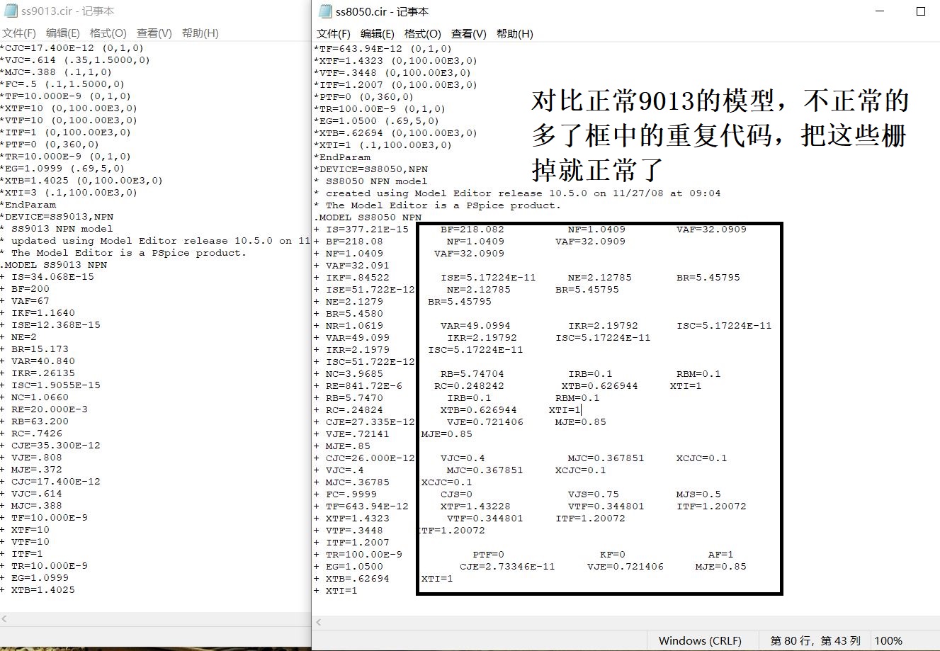

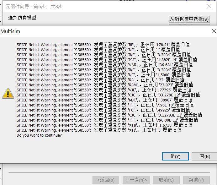

ID:598951 發(fā)表于 2025-6-7 10:52 | 顯示全部樓層
已解決了,對比正常的模型不正常的多了圖中所示的重復代碼,只要把重復的刪除即可
