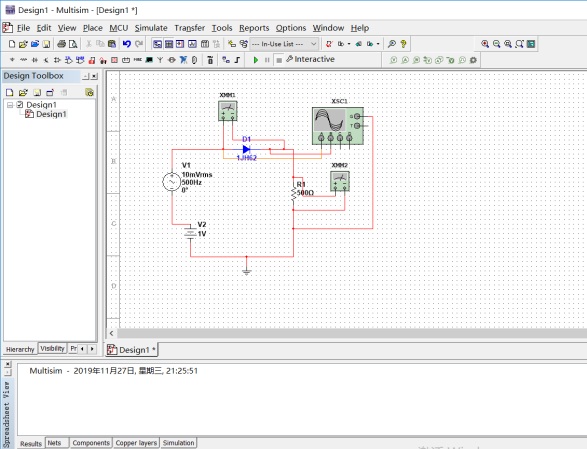

實(shí)驗(yàn)?zāi)康模?/font>
1、研究二極管對(duì)直流和交流表現(xiàn)的不同特點(diǎn)。
2、進(jìn)一步熟悉常用電子儀器的使用方法。
3、熟悉Multisim軟件的用法。
實(shí)驗(yàn)設(shè)備
1、智能模擬實(shí)驗(yàn)臺(tái)   2、數(shù)字直流電壓表   3、示波器
4、毫伏表    5、信號(hào)發(fā)生器    6、實(shí)驗(yàn)穩(wěn)壓電源
7、導(dǎo)線      8、Multisim軟件
預(yù)習(xí)要求
1、熟悉二極管導(dǎo)通的條件。
2、了解二極管的交流特性。
3、Multisim軟件使用。
實(shí)驗(yàn)內(nèi)容

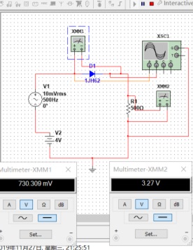

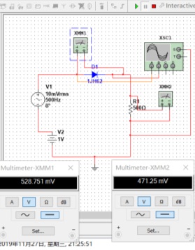

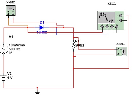

按照如下實(shí)驗(yàn)電路圖,連接電路。

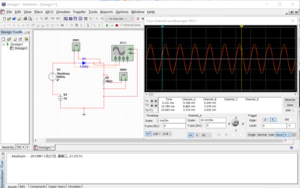

運(yùn)行電路圖,查看示波器的值。
測(cè)試電源電壓為1V和4V時(shí)兩個(gè)伏安表的交流和直流的電壓。

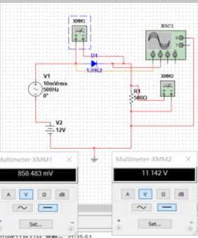

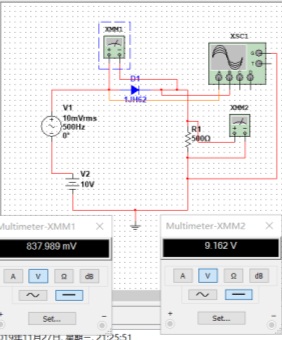

測(cè)試電源電壓為10V和12V時(shí)兩個(gè)伏安表的交流和直流的電壓。
根據(jù)測(cè)試結(jié)果填寫下表。
直流電源(V)
交流信號(hào)
(mV)
R直流電壓表讀數(shù)(V)
R交流電壓
(mV)
二極管直流電壓表讀數(shù)(V)
二極管交流電壓
(mV)
10
0.47125
8.198
0.52875
1.803
4
10
3.27
9.691
0.73039
0.309
10
10
9.162
9.887
0.83798
0.113
12
10
11.142
9.907
0.85848
0.093
