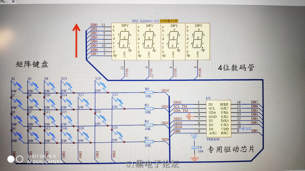

各位大佬,我在網(wǎng)絡(luò)上查了很多,都給的是驅(qū)動程序而且很長,手冊又看不懂,希望可以得到幫助。簡單的程序就可以  我剛開始學習

建議你去好好看看IIC的知識,懂了他們之間的傳輸協(xié)議就明白了是怎么會事。說白一點兒是串轉(zhuǎn)并

可以幫我舉個簡單的例子嗎   比如用他來控制數(shù)碼管的顯示    或是按鍵的顯示

//sbit SDA=P1^0;  1650D¾SDA½óμ¥Ƭ»úP1.0 //sbit SCL=P1^1;   1650D¾SCL½óμ¥Ƭ»úP1.1 #include <reg52.h> #include <tm1650.h> //Ñóê±ioáÃë void _delay_ms(unsigned int i) {     unsigned char j,k;     while(i--)             {             for(j=0;j<4;j++)                 for(k=0;k<250;k++);             } }  void  main(void) {     unsigned char i,j;    Write_DATA(0x48,0x71);//1650D¾Æ¬¿aÏÔê¾Ãüáî,áá¶èéèÖÃÎa7¼¶£»b0Îa0ê±£¬1رÕÏÔê¾£»                          //b0Îa1걿aÏÔê¾£¬B4 B5 B6λÎaáá¶èéèÖà while(1)    {    Write_DATA(0x68,tab[5]);//êyÂë1ü×ó±ßμúò»Î»ÏÔê¾5    Write_DATA(0x6A,tab[6]);//êyÂë1ü×ó±ßμú¶tλÏÔê¾6    Write_DATA(0x6C,tab[7]);//êyÂë1ü×ó±ßμúèyλÏÔê¾7    Write_DATA(0x6e,tab[8]);//êyÂë1ü×ó±ßμúËÄλÏÔê¾8              _delay_ms(1000);    }                           }
