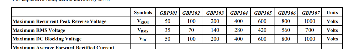

如圖,我從兩份手冊里截下來的。百度了下,命名規(guī)則不是后面兩位乘100嗎?為什么兩圖不一樣的命名規(guī)則

樓主多看看能發(fā)現還有很多元器件的參數是有兩個不同的參數的,主要是元器件生產廠家不同,有實力的廠家可能會提高一個標準生產導致,當然也不排除虛標。這樣一來廠家和個人在選擇期間的時候就不一樣了,廠家考慮成本,耐壓100就按第二個表選擇GBP301了,個人一定會按第一個表選擇GBP302。

這個問題,命名規(guī)格是人家生產廠商想怎么叫就怎么叫的,除非是國家或者是其它什么標準規(guī)定,而生產廠商又遵守這個規(guī)定的情況下,它就會有一個標準的命名方式
你要做的,不是去猜人家怎么叫這個元件,而是要通過數據手冊去知道怎么用這個元件
