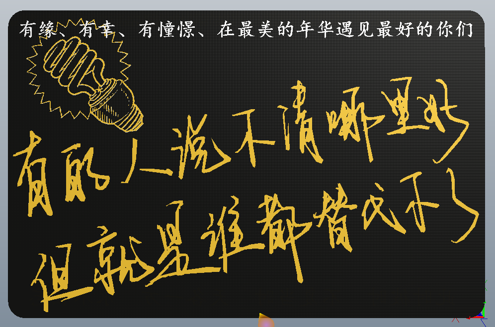

首先。。。算了,先上效果圖吧
下載附件
2019-12-29 15:55 上傳
下載附件
2019-12-29 15:55 上傳

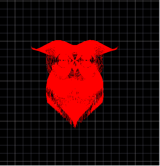

Logo的添加方式我找到的有兩種:
一種是主流的AD6--AD13的Logo腳本程序,把bmp格式的簡(jiǎn)單線條圖片導(dǎo)入PCB
(不過可能是個(gè)人電腦的問題,被卡死了幾次之后,就對(duì)這個(gè)腳本產(chǎn)生了深深地不信任)
另一種就是用字庫(kù)改寫軟件把需要的圖片生成字庫(kù),不要求圖片格式,
然后用放置文本的方式把Logo搞出來(lái)。
這兩種方式,我個(gè)人認(rèn)為第二種比較好用,相比腳本的卡頓和不方便調(diào)整大小
(其實(shí)還有一條,腳本導(dǎo)出來(lái)的不方便改層,可能是我太菜對(duì)軟件還不熟悉,歡迎大佬指點(diǎn))
第二種方式只是多了個(gè)做字庫(kù)的步驟,而在pcb文件中卻可以像操作文本框那樣調(diào)整大小
雖然這兩種方法都能在別處找到教程,但是想想我自己找資料的經(jīng)歷,我還是弄個(gè)完整的吧
LOGO腳本:(腳本程序附件里有,沒有的可以下載)
打開AD--->DXP-->Run Script -->Browse-->找到解壓的文件打開-->選中RunConverterScript點(diǎn)OK
-->彈出對(duì)話框后點(diǎn)Load選擇bmp格式的圖片-->選擇層(選哪層生成到哪層)-->設(shè)置大小
-->點(diǎn)Convert導(dǎo)入LOGO到新的pcb文件
為了方便移動(dòng),可以全部選中后右鍵點(diǎn)擊unions聯(lián)合。調(diào)整層的方法我沒找到,只能重新導(dǎo)入,
調(diào)整大小的話我也沒找到,也是得重新導(dǎo)入。(歡迎知道調(diào)整方法的大佬在評(píng)論區(qū)指導(dǎo)下)

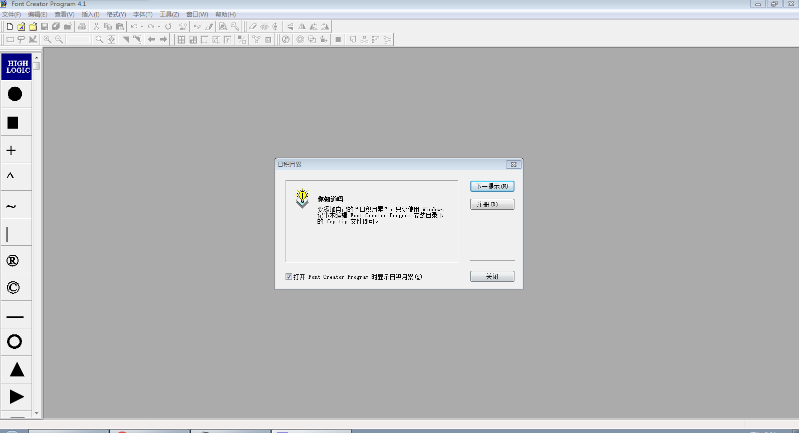

字庫(kù):(我把字庫(kù)軟件也壓縮傳附件了)
字庫(kù)為免安裝可以直接用的

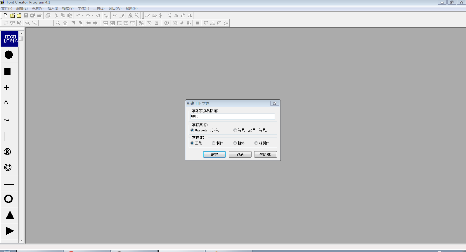

打開字庫(kù)軟件
下載附件
2019-12-29 17:16 上傳
關(guān)掉對(duì)話框

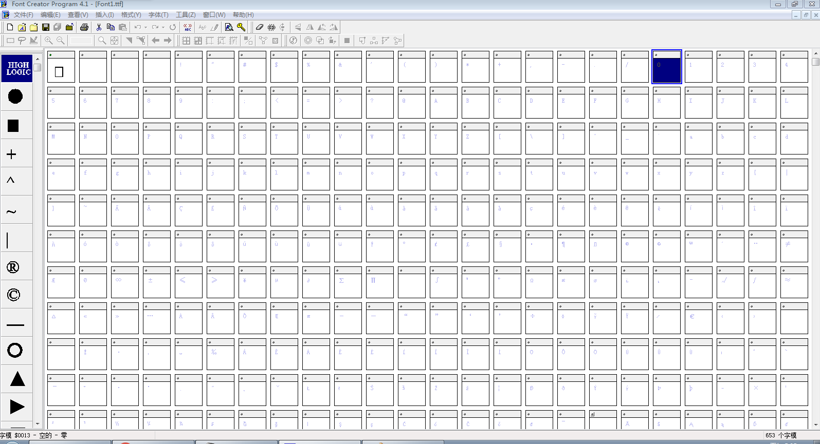

單擊文件,新建字庫(kù)
下載附件
2019-12-29 17:16 上傳

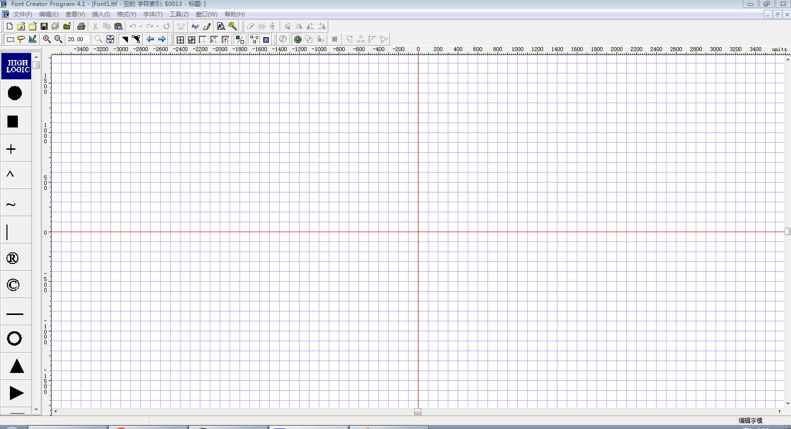

這是字庫(kù),選中0,雙擊新建字模
下載附件
2019-12-29 17:16 上傳
下載附件
2019-12-29 17:16 上傳

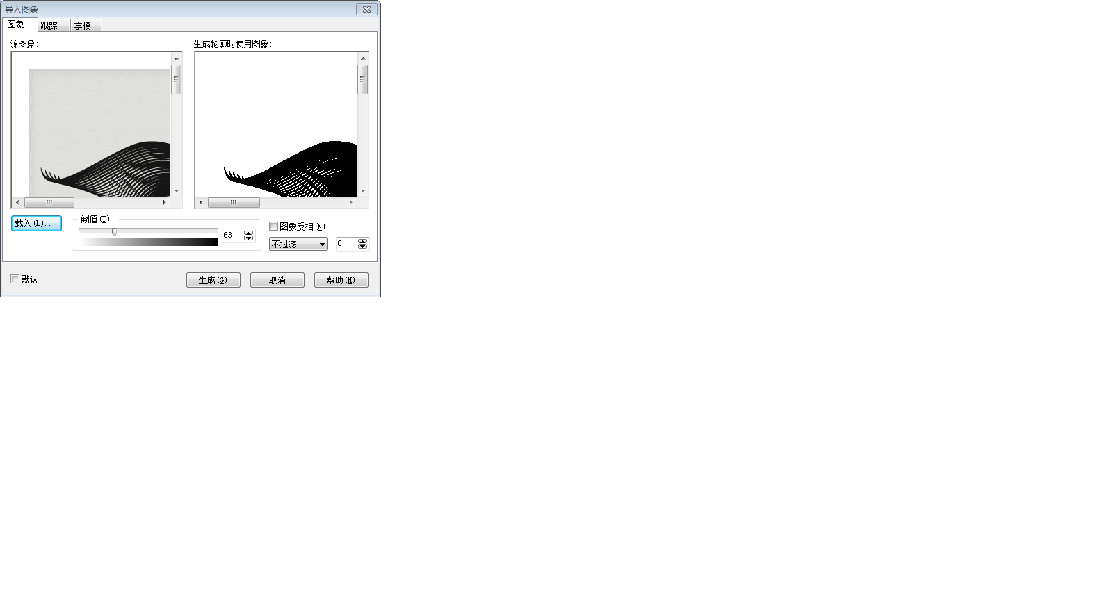

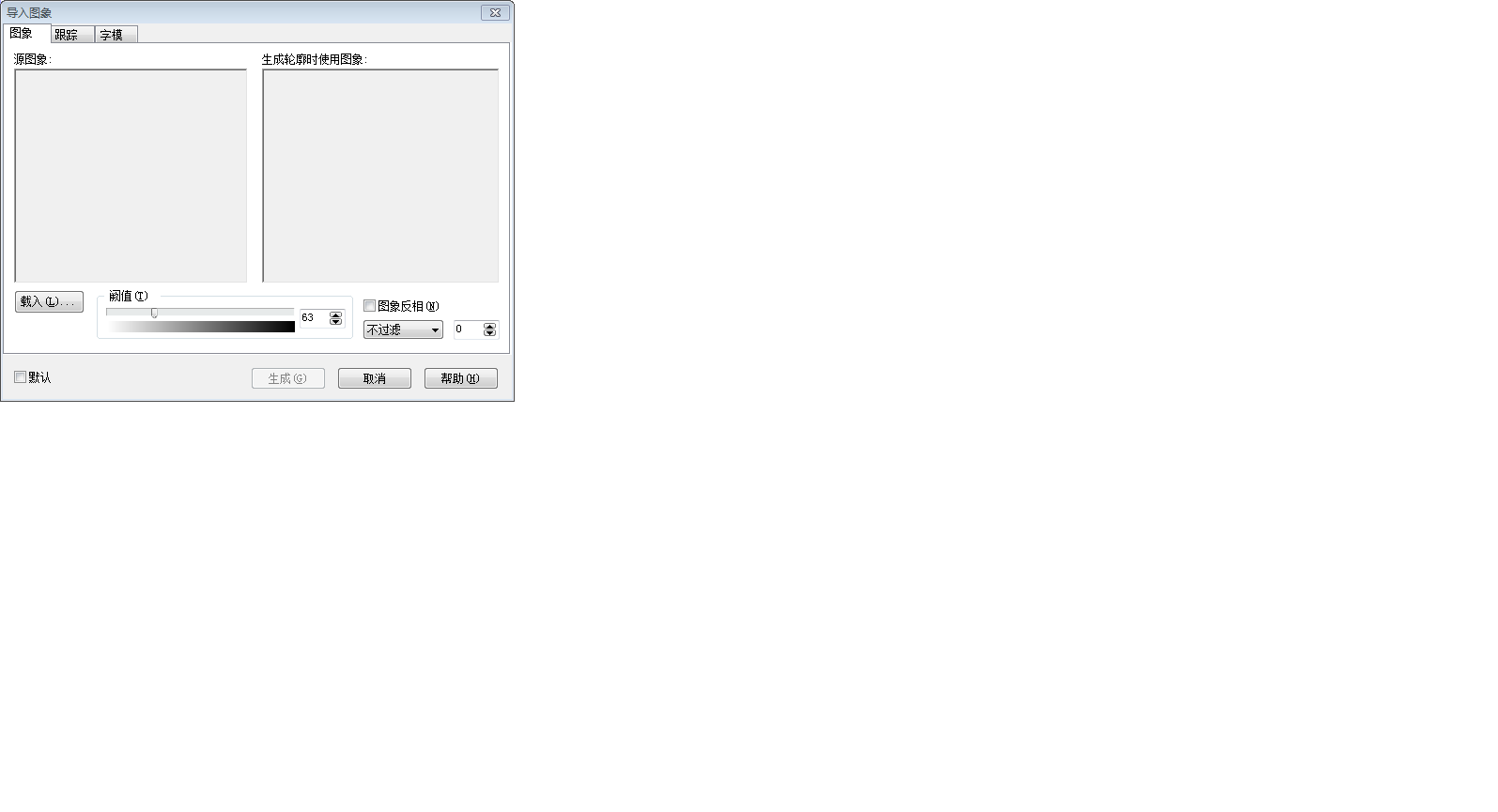

右擊導(dǎo)入圖片,需要取反的取反,其他可以不動(dòng)
下載附件
2019-12-29 17:16 上傳
下載附件
2019-12-29 17:16 上傳

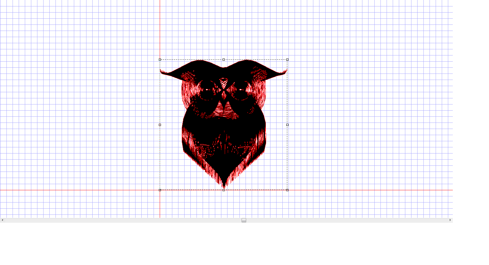

點(diǎn)擊生成
下載附件
2019-12-29 17:16 上傳

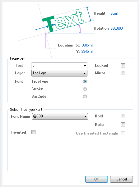

進(jìn)入AD,放置String
雙擊String,改成剛剛建立的0字模
下載附件
2019-12-29 17:29 上傳
像輸入漢字那樣選擇True typer,然后在下面找到你這開始創(chuàng)建的字庫(kù)名稱,點(diǎn)OK
下載附件
2019-12-29 17:29 上傳
這樣就可以了,然后根據(jù)實(shí)際需要改字體大小,調(diào)整位置修改層都很方便
