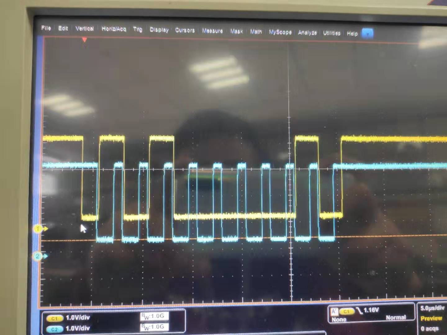

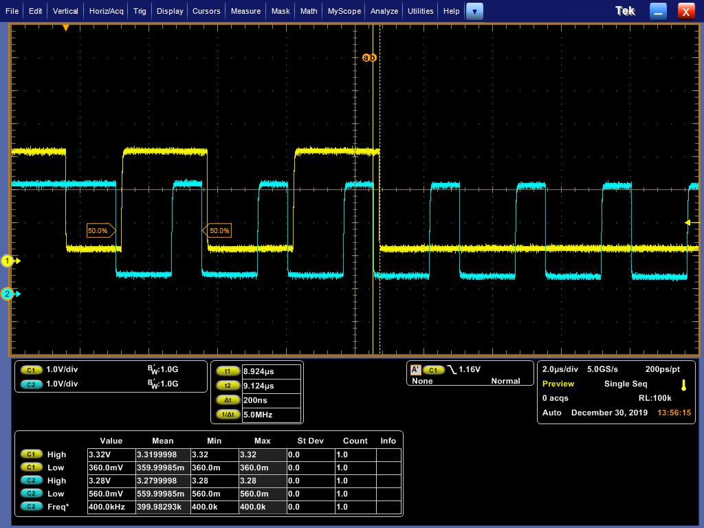

大家好,我目前項目需要使用lpc1114 做i2c slave ,移植了如下代碼。在進(jìn)行測試時,lpc1114 不回復(fù)ack,也不進(jìn)入中斷,請大家?guī)兔纯锤郊鞘静ㄆ餍盘枅D。
