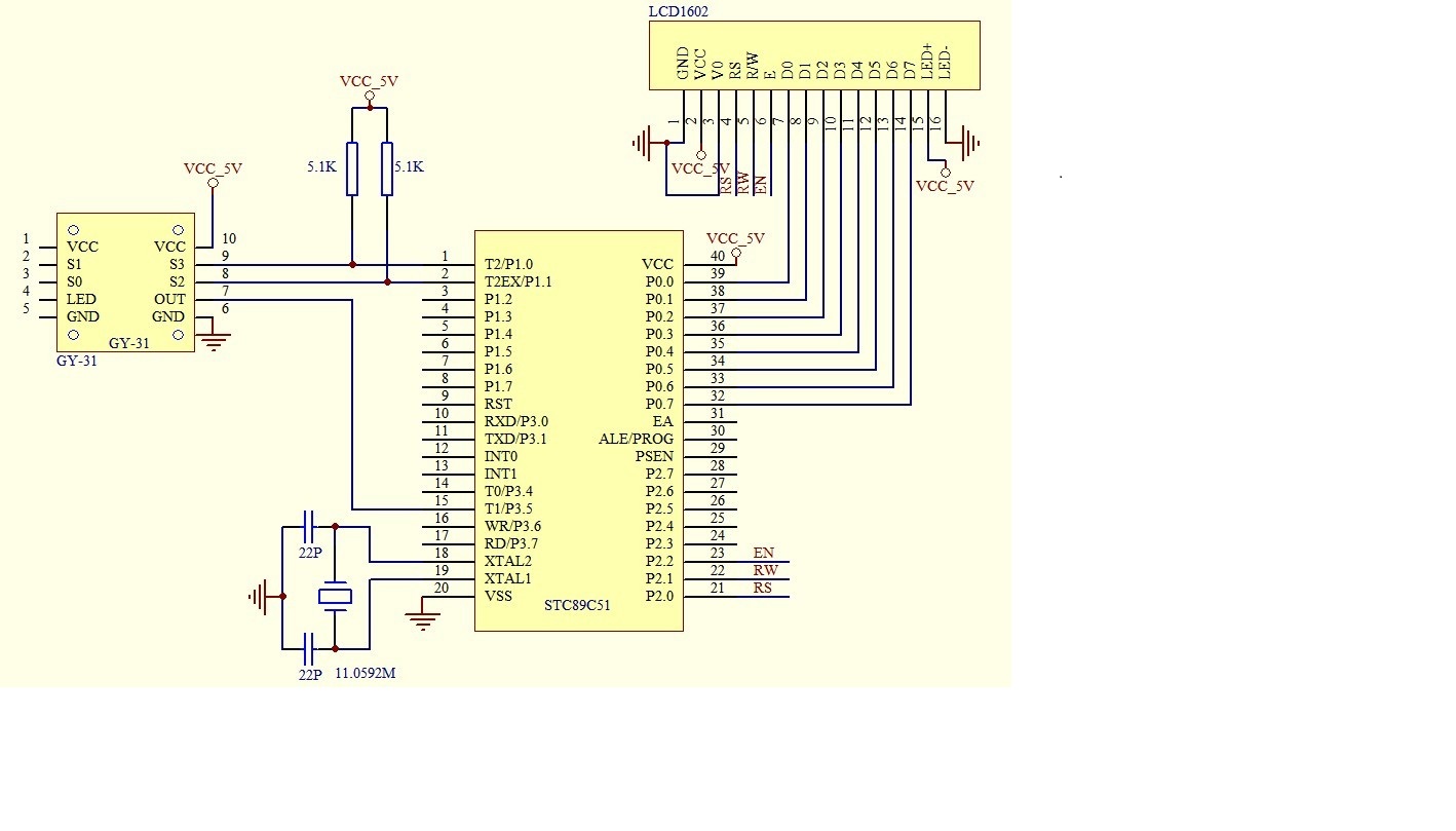

GY-31與單片機(jī)連接示意圖
GY-31與單片機(jī)連接示意圖

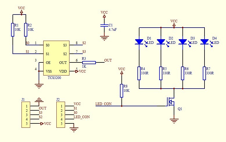

顏色模塊內(nèi)部圖
顏色模塊內(nèi)部圖

各位大佬,大家好,我做的這個(gè)是GY-31顏色傳感器顯示在液晶屏LCD1602上RGB三色代碼的一個(gè)功能,現(xiàn)在我能成功的實(shí)現(xiàn)RGB三色代碼在LCD屏上,但是我不知道該如何將程序中的三色代碼顯示在串口助手上,請(qǐng)問(wèn)有大佬會(huì)嗎,這下面是我傳感器顯示在LCD1602液晶屏上的程序。
