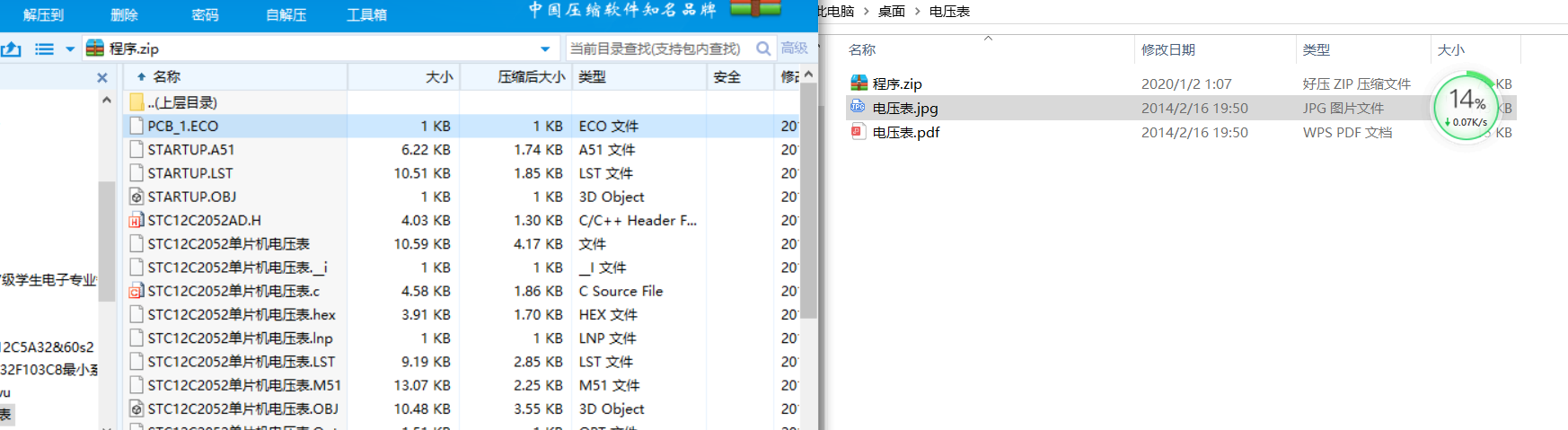

所有資料51hei提供下載:
電壓表.zip (133.86 KB, 下載次數(shù): 146)
