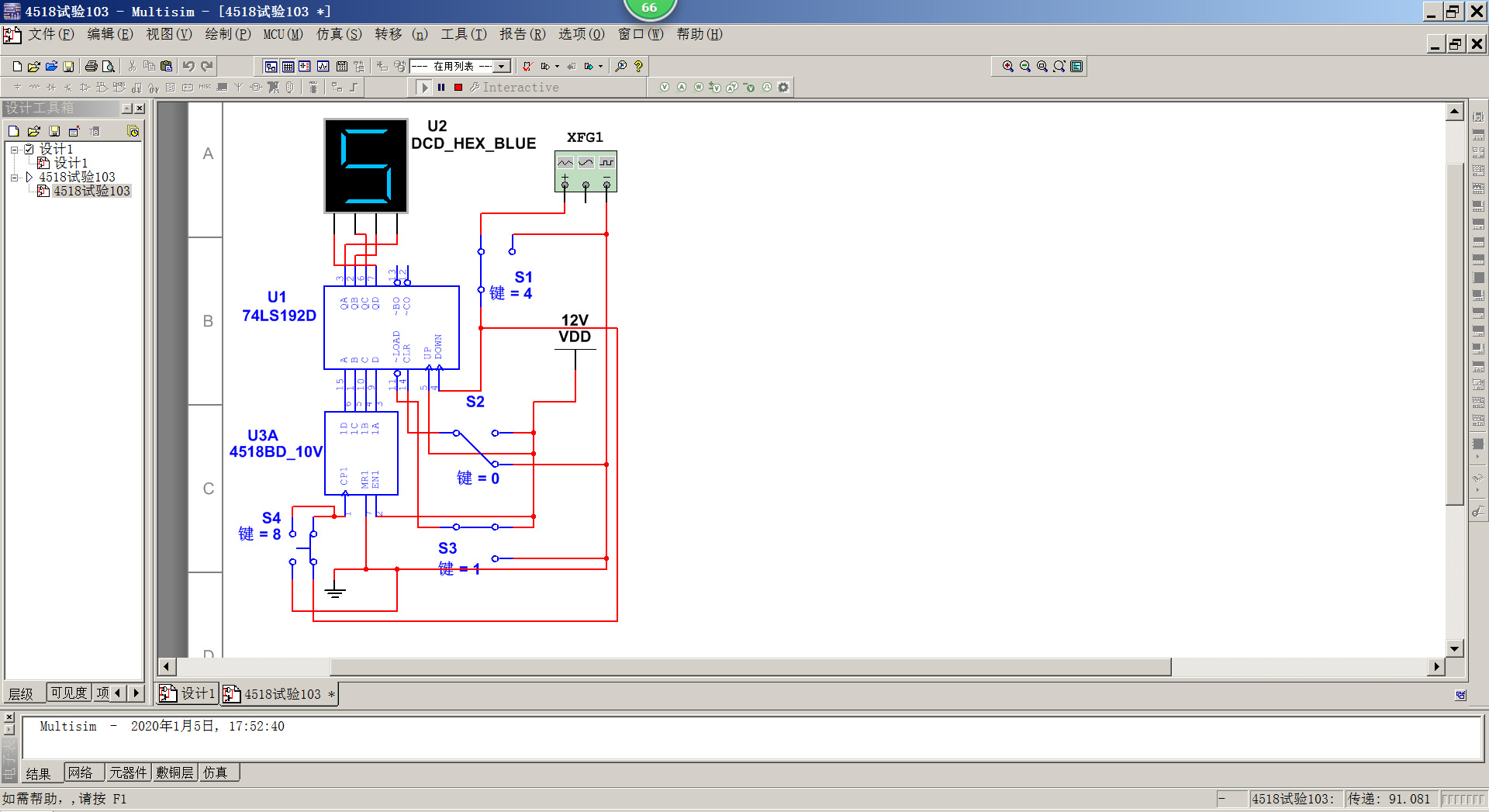

請教有經(jīng)驗(yàn)的網(wǎng)友,為什么4518預(yù)置數(shù)不正常?

4518只是一個2-10進(jìn)制加計(jì)數(shù)器,并不能預(yù)置數(shù),樓主電路幾個開關(guān)預(yù)置數(shù)控制的74LS192是一只十進(jìn)制減計(jì)數(shù)器,也不能預(yù)置數(shù),在這個電路里起到復(fù)位顯示0,然后再前面4518無效的時(shí)候顯示9、8.。。。。0減計(jì)數(shù)。實(shí)際上要想顯示預(yù)置數(shù),可以用可預(yù)置十進(jìn)制同步加減計(jì)數(shù)器74LS168,輸出直接接數(shù)碼管,用不著74LS192。。。。。。

設(shè)置晶振試一試

你這電路不能正確顯示數(shù)字吧!脈沖數(shù)----》CD4518------》2xCD4511.最大顯示99.

剛開始鼓搗門電路,知道的東西太少,
稍后我會按你的提示進(jìn)行試驗(yàn),謝謝了。

不好意思,我沒明白你說的設(shè)置晶振具體怎么操作。謝謝。

初學(xué),知道的太少,沒明白你說什么。謝謝。
