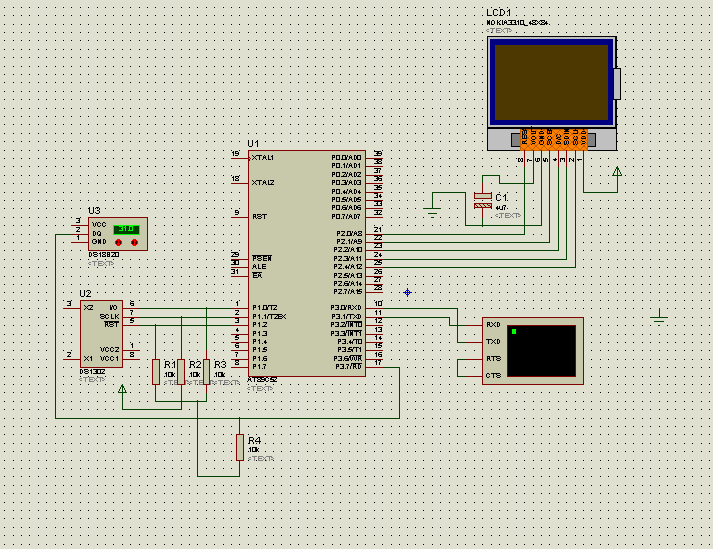

51單片機&5110液晶顯示屏實現(xiàn)時間溫度串口發(fā)送(附仿真截圖)
ID:63146 發(fā)表于 2020-1-11 10:38 | 顯示全部樓層 |閱讀模式

51單片機&amp;5110液晶顯示屏實現(xiàn)時間溫度串口發(fā)送(附仿真截圖).rar
600.68 KB, 下載次數(shù): 48, 下載積分: 黑幣 -5
