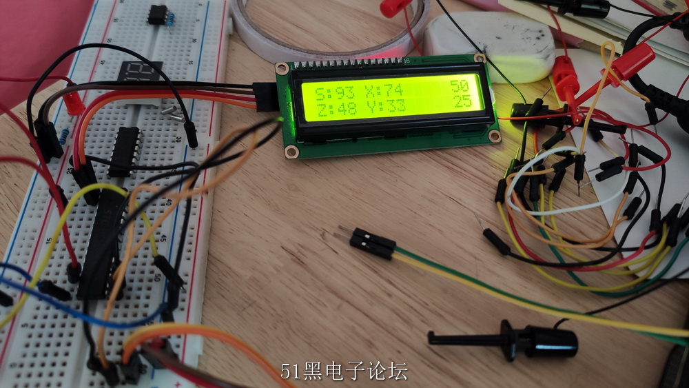

大神們過年好,程序是這樣的,無法通過作比較使得程序中的角度進(jìn)行加減,num1和num2的值一直保持不變,按鍵是正常的,程序可以通過編譯了
ID:321930 發(fā)表于 2020-1-28 17:09 | 顯示全部樓層
IMG_20200128_164624.jpg SXZY分別代表上下左右,右側(cè)兩個值就是角度
