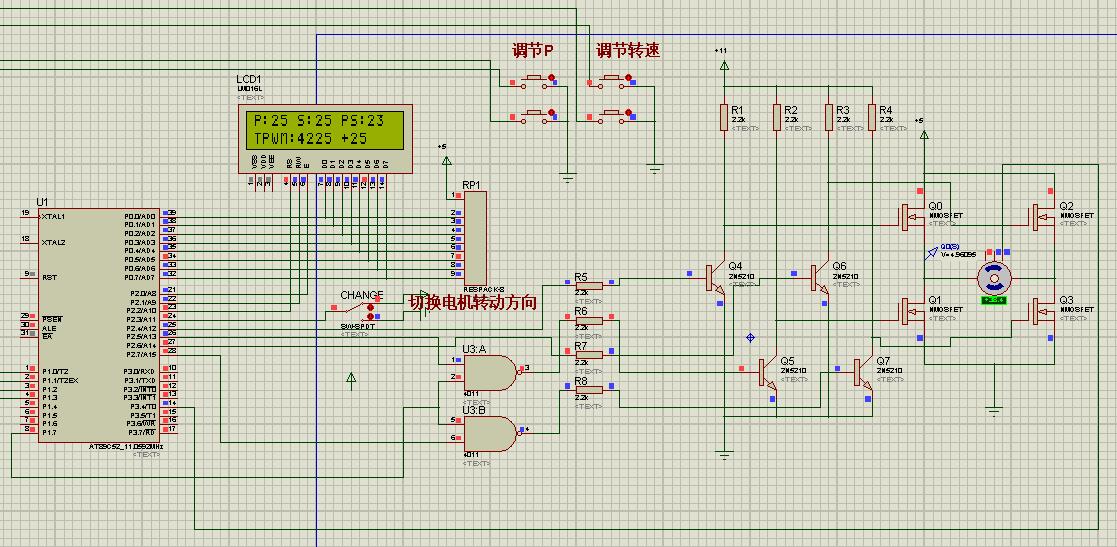

單片機(jī)PID算法控制電機(jī)轉(zhuǎn)速Proteus仿真程序
單片機(jī)源程序如下:

PID算法控制電機(jī)轉(zhuǎn)速.rar
