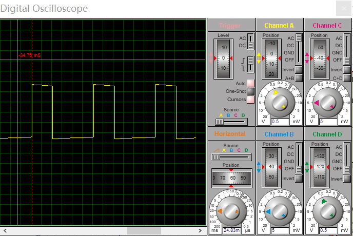

用單片機(jī)定時(shí)計(jì)數(shù)器產(chǎn)生高低電平脈寬不相等的方波(C語言程序)
ID:412978 發(fā)表于 2020-2-8 10:54 | 顯示全部樓層 |閱讀模式
仿真電路圖:
仿真結(jié)果:
C語言程序代碼:
