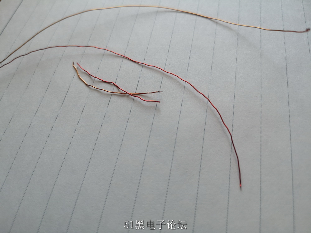

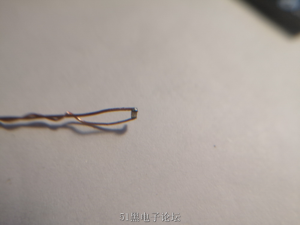

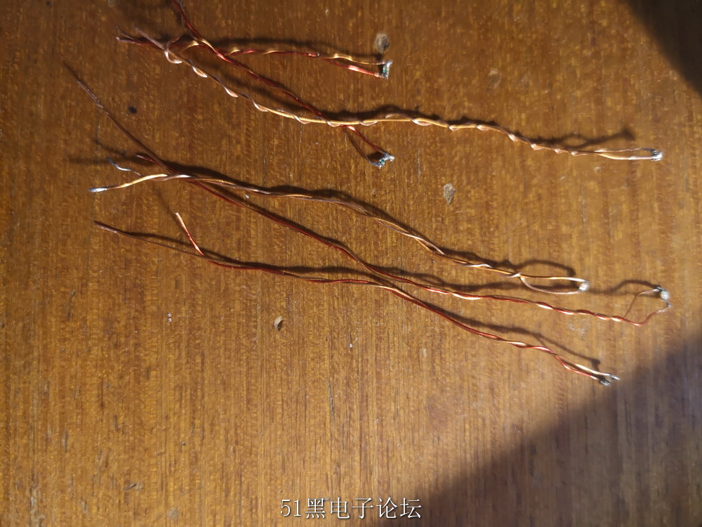

準(zhǔn)備漆包線(xiàn)

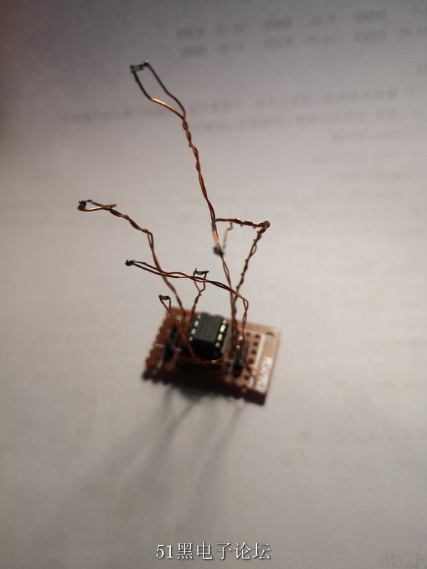

焊上藍(lán)色貼片led
焊6個(gè)

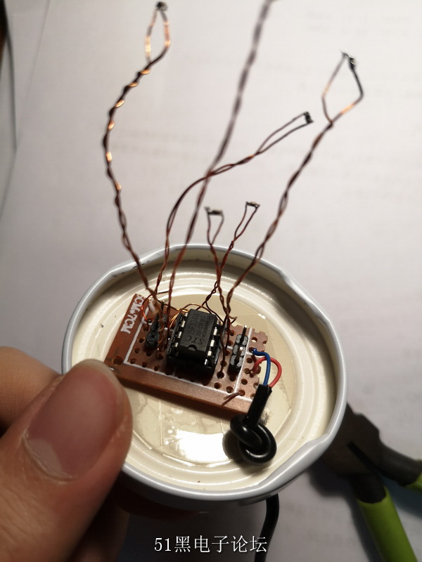

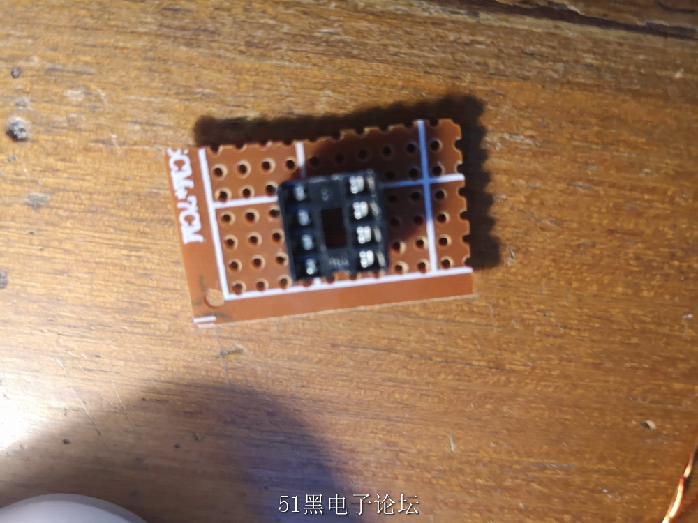

洞洞板上焊8pin芯片座
焊上led和燒寫(xiě)程序的排針
背面

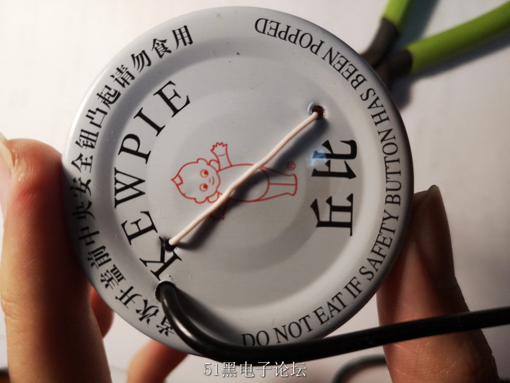

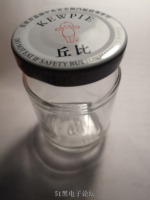

找一個(gè)果醬玻璃瓶

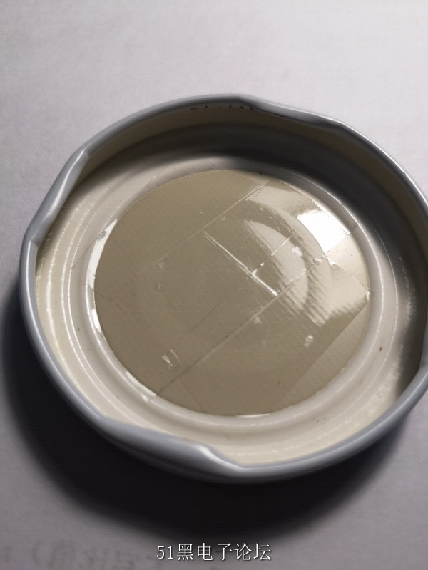

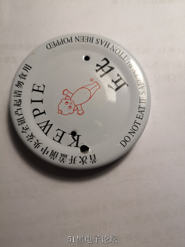

瓶蓋貼膠帶絕緣

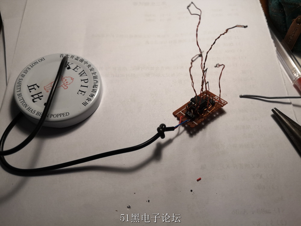

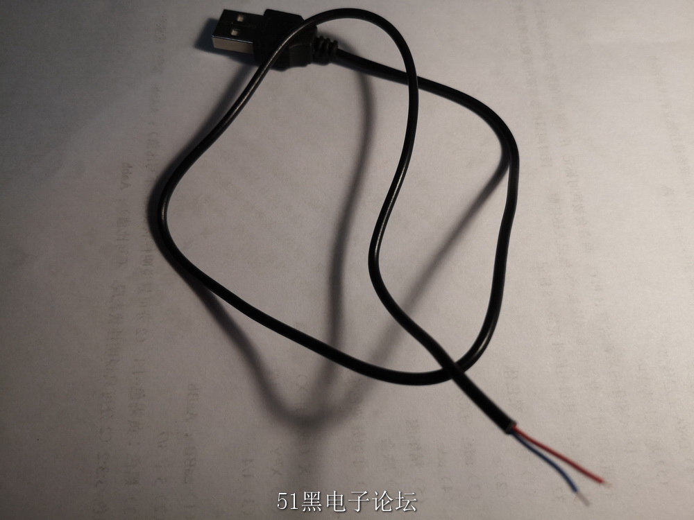

找一截usb線(xiàn)
瓶蓋打孔
焊上

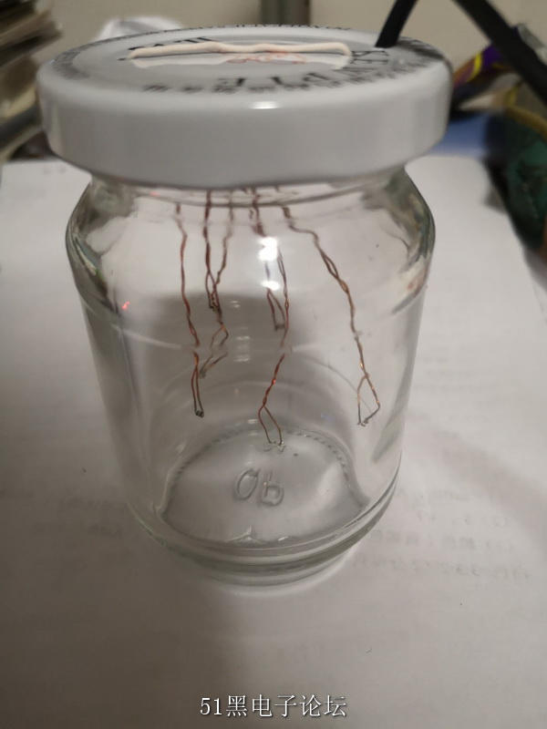

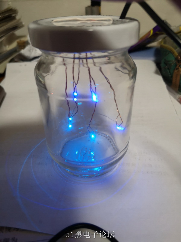

固定
里面
裝好,不錯(cuò)吧

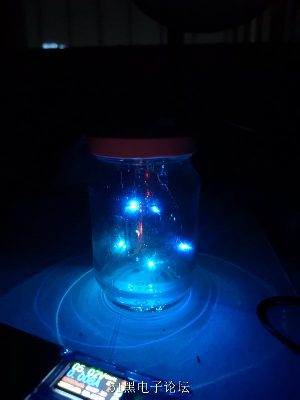

亮燈
挺省電的7mA
關(guān)燈效果
