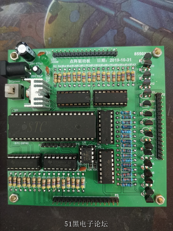

ID:294296 發(fā)表于 2020-2-11 19:09 | 顯示全部樓層 |閱讀模式

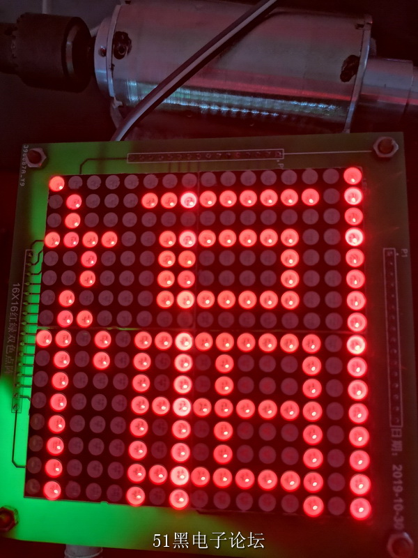

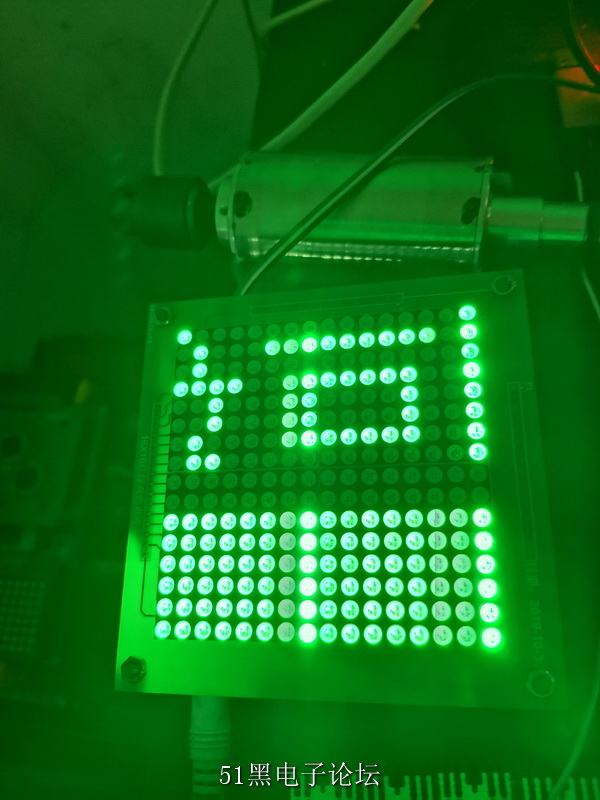

問(wèn)題求助:使用紅色時(shí)能完整發(fā)送字,但是總有兩列殘影發(fā)亮的問(wèn)題,使用綠色時(shí)下半部分直接亂碼,也還是有兩列殘影發(fā)亮。制作分享:工程分為單片機(jī)驅(qū)動(dòng)板和16X16點(diǎn)陣板,單片機(jī)驅(qū)動(dòng)板上1個(gè)STC單片機(jī)(我用的是STC12C5A60S2)、2個(gè)74LS138進(jìn)行掃描、4個(gè)74HC595發(fā)送數(shù)據(jù)和24C02擴(kuò)展內(nèi)存,除了可以驅(qū)動(dòng)點(diǎn)陣也可以驅(qū)動(dòng)數(shù)碼管,燈之類的,因?yàn)槲议e置的直插件較多所以都用了直插件,板子排得比較密,密集恐懼癥慎入哈哈!點(diǎn)陣板我用的是雙色點(diǎn)陣,如果改成純紅色點(diǎn)陣的可以弄成16X32(因?yàn)榫G色不用可以給紅色用),另外文件里的PCB工程為了給大家方便瀏覽檢查沒(méi)有敷銅,如果大家直接打樣PCB的話記得頂層和底層要接地敷銅,避免板上的芯片高速運(yùn)行受到外界干擾,本人單片機(jī)小白一個(gè),不喜勿噴,歡迎多提寶貴意見(jiàn),共同交流!

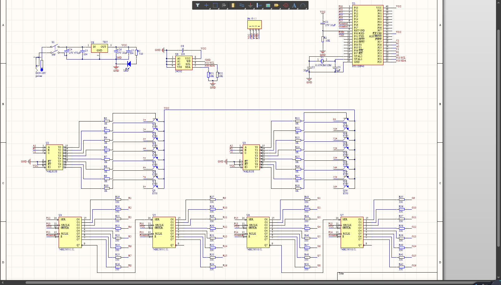

16X16點(diǎn)陣原理圖
16X16點(diǎn)陣原理圖

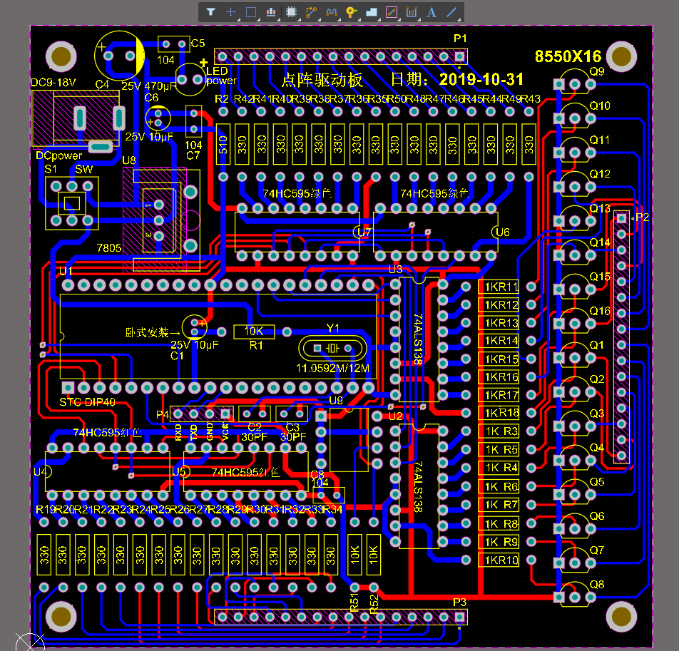

16X16點(diǎn)陣PCB
16X16點(diǎn)陣PCB
單片機(jī)驅(qū)動(dòng)板實(shí)物

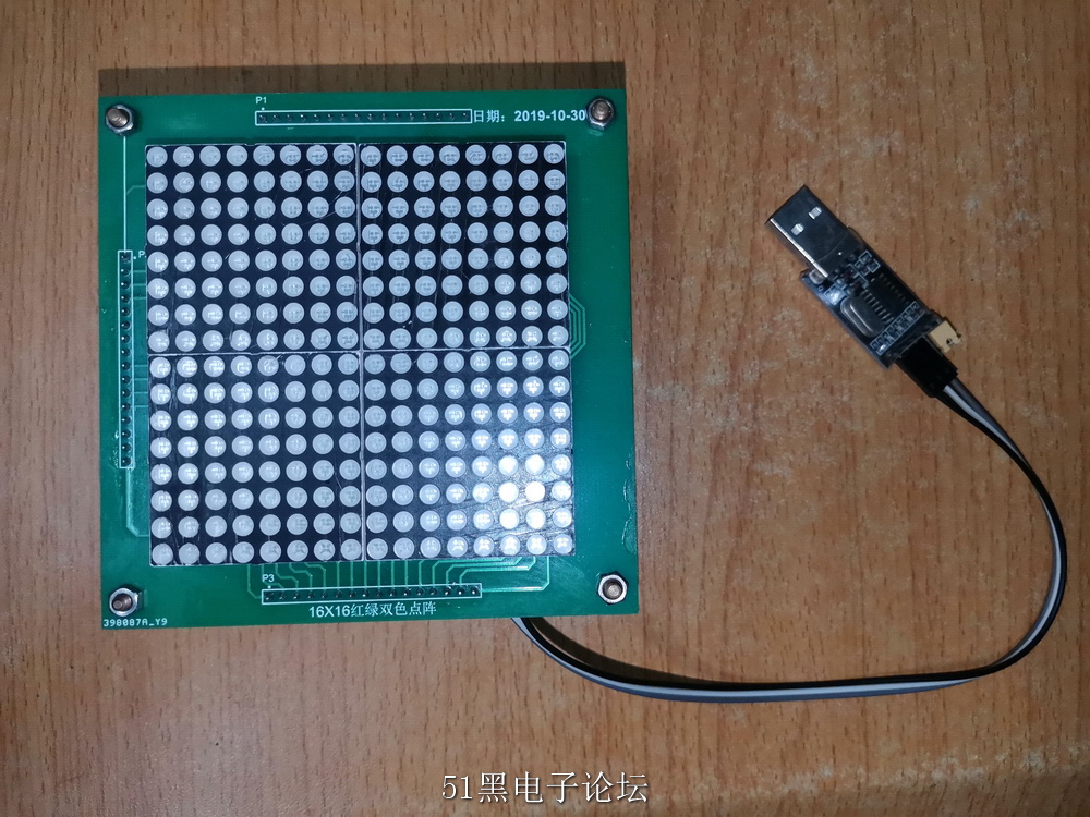

組裝好點(diǎn)陣
組裝好點(diǎn)陣

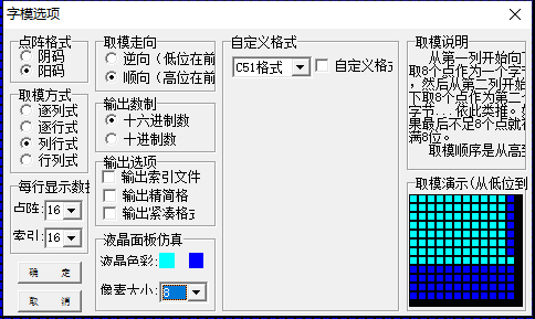

取字模設(shè)置
取字模設(shè)置
紅色顯示
紅色顯示
綠色顯示
綠色顯示

ID:235200 發(fā)表于 2020-2-12 00:04 | 顯示全部樓層
從兩條發(fā)亮的位置來(lái)看(第8列和第16列),這是你在傳送1字節(jié)數(shù)據(jù)(8位)后去讀取另一字節(jié)進(jìn)行下一次傳送的時(shí)間加長(zhǎng)了最后一列的掃描時(shí)間,可根據(jù)這一現(xiàn)象修改最后1位的時(shí)間即可
ID:213173 發(fā)表于 2020-2-12 06:53 | 顯示全部樓層
樓主的程序好像有點(diǎn)問(wèn)題:驅(qū)動(dòng)程序增加消隱代碼,for循環(huán)要與數(shù)組成員對(duì)應(yīng),修改如下。手上無(wú)條件驗(yàn)證,你試試。
void red_send()//發(fā)送紅色點(diǎn)陣數(shù)據(jù)
        uint index;
        greenOE=1;//綠色595輸出不使能
//        for(index=1;index<17;index++)
        for(index=0;index<16;index++)//與數(shù)組成員對(duì)應(yīng)
                redOE=1;//紅色595輸出不使能
                Init_red595(0xff,0xff);//添加消隱代碼
                shuaxin(index);//138譯碼器刷新
                Init_red595(display[index+16],display[index]);//帶入紅色點(diǎn)陣要發(fā)送的數(shù)據(jù)
                redOE=0;//紅色595輸出使能
                delay(500);
