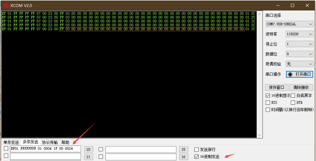

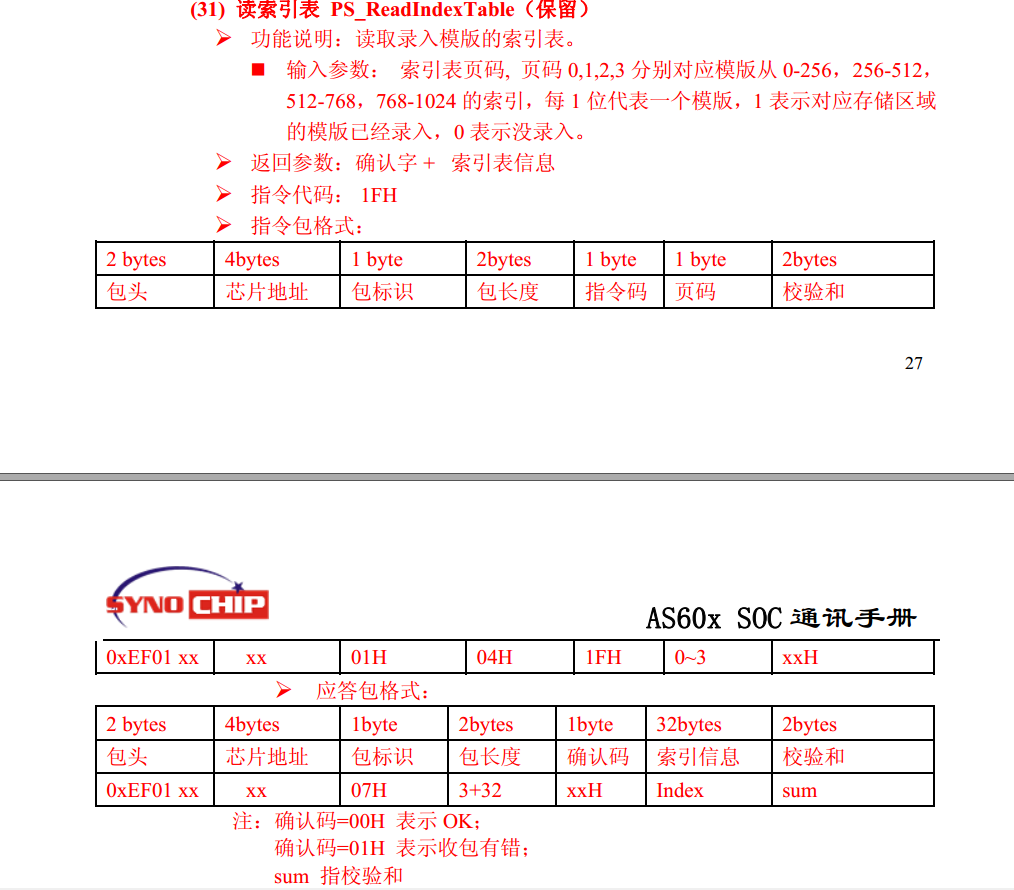

官方給的手冊(cè)沒(méi)有重點(diǎn)提到如何從as608模塊中的flash中獲取指紋庫(kù)的所有ID,因?yàn)樵O(shè)計(jì)需要用到,今天好奇的去試了試指令在圖中
圖 1
圖 1
用先用資料里的上位機(jī)錄入指紋,然后用串口助手發(fā)送命令包,查看返回的數(shù)據(jù),計(jì)算指紋庫(kù)的數(shù)量,剛好對(duì)應(yīng)上,說(shuō)明是沒(méi)問(wèn)題的

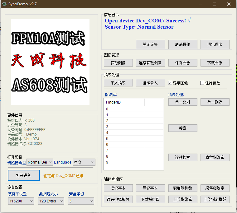

總共有十個(gè)指紋,從網(wǎng)上查閱后我了解到
返回的數(shù)據(jù)包:索引信息 Index,一個(gè)頁(yè)碼有32個(gè)字節(jié),每個(gè)字節(jié)有32個(gè)位,對(duì)應(yīng)的位是1就說(shuō)明存有指紋,是0則沒(méi)有
圖 2
圖 2
我這里只是獲取頁(yè)碼 0的指令,返回的是 :
EF 01 FF FF FF FF 07 00 23 00 FF 03 00 00 00 00 00 00 00 00 00 00 00 00 00 00 00 00 00 00 00 00 00 00 00 00 00 00 00 00 00 00 01 2C
從第11位開始到倒數(shù)第三個(gè)位結(jié)束,也就是這段:
是頁(yè)碼0的存取區(qū)
兩位十六進(jìn)制需要用四位二進(jìn)制表示如下:
FF(H)->1111 1111(B)   0x03(H)->0000 0011(B)
這里要注意的是,十六進(jìn)制轉(zhuǎn)成二進(jìn)制之后,每八個(gè)二進(jìn)制組合起來(lái)的時(shí)候,必須要從最低為倒過(guò)來(lái)組合也就是下面這種格式:
FF 03 轉(zhuǎn)化之后的數(shù)據(jù)應(yīng)該是 1111 1111 1100 0000
從第一個(gè)位算起,有十個(gè)位都是1,按順序就是從0-9,完全符合

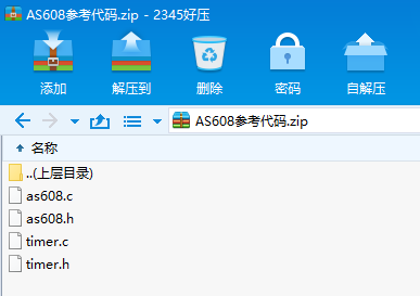

圖 3
圖 3
