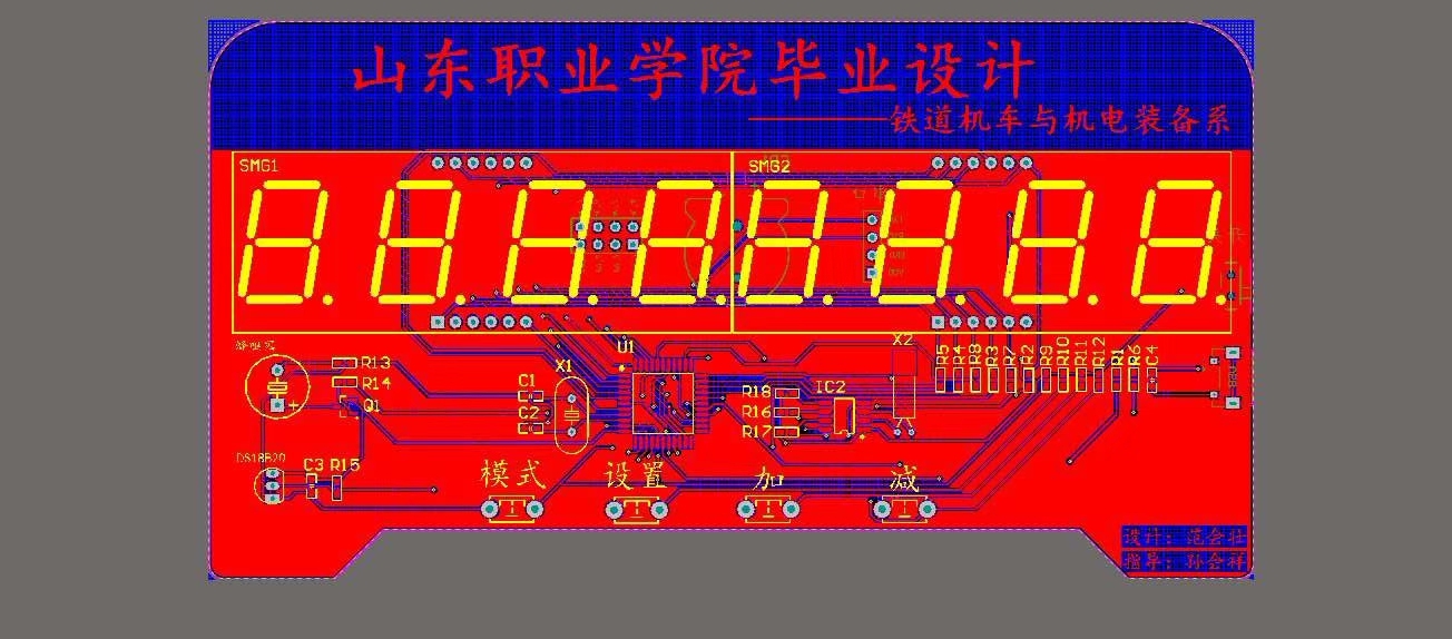

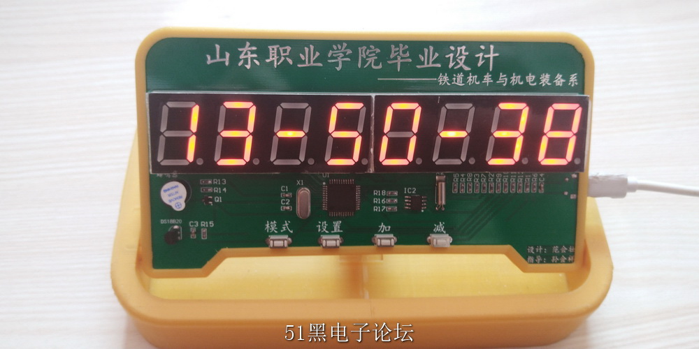

控制系統(tǒng)直接通過STC 8a8k64s4a12 單片機(jī)控制兩組4位的數(shù)碼管進(jìn)行顯示,使用DS1302時鐘芯片進(jìn)行獲取時鐘數(shù)據(jù),使用DS18b20,獲取溫度信息,通過HC-05 藍(lán)牙模塊進(jìn)行與手機(jī)app通訊,手機(jī)app由App Inventor 2編寫 可以實現(xiàn)鬧鐘、用戶設(shè)置數(shù)據(jù)的掉電保存,聯(lián)機(jī)自動校時等功能。
作品實物如圖所示:
