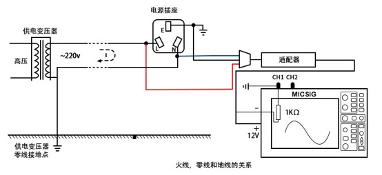

220V市電與示波器的供電關(guān)系:
220V市電通常與我們直接相關(guān)的有三根線:火線、零線、地線。
火線(L):也稱(chēng)相線,由發(fā)電站或變電站提供,對(duì)地電壓220V,人體接觸會(huì)有觸電危險(xiǎn);
零線(N):為火線提供回路,在發(fā)電站或變電站端接地;由于是遠(yuǎn)端接地,因此在居民樓用戶端電位不一定為零,可能帶弱電,這就是為什么我們觸碰零線也會(huì)有觸電感覺(jué)的原因;
地線(E):在居民樓用戶端連接大地的線,可靠的地線與我們腳下的大地等電位,絕對(duì)安全。
為什么示波器測(cè)量220V市電很容易出問(wèn)題?問(wèn)題的根源就在示波器的220V供電上,如下圖所示:
我們來(lái)了解一下示波器的供電方式。示波器器的供電,不外乎以下幾種:
1、220V直接供電: 最普遍的供電方式,優(yōu)點(diǎn)是成本低;其供電回路與220V市電的接線關(guān)系如下:
2、電池供電: 成本較高,但是可以實(shí)現(xiàn)移動(dòng)測(cè)量與浮地測(cè)量;
3、電源適配器供電: 成本較高,一般是配合電池供電而設(shè)計(jì),其供電回路與220V市電的接線關(guān)系如下:

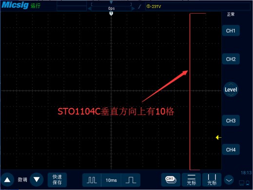

如麥科信STO1104C智能示波器, 標(biāo)配探頭是×10檔位且最大安全工作電壓是600V pk;示波器垂直檔位最大為10V/格,垂直方向上有10格,即最大電壓測(cè)量范圍為100V峰峰值,配合探頭×10檔,測(cè)量最大電壓峰峰值為1000V,因此從量程上考慮是滿足測(cè)量220V市電的。
如麥科信STO1104C智能示波器,示波器垂直檔位最大為10V/格,垂直方向上有10格,即最大電壓測(cè)量范圍為100V峰峰值,市電的峰峰值在620V左右,因此從單從量程上考慮,配合衰減比為×10檔以上并滿足最大安全工作電壓的探頭,即可測(cè)量市電。
示波器垂直方向代表電壓值

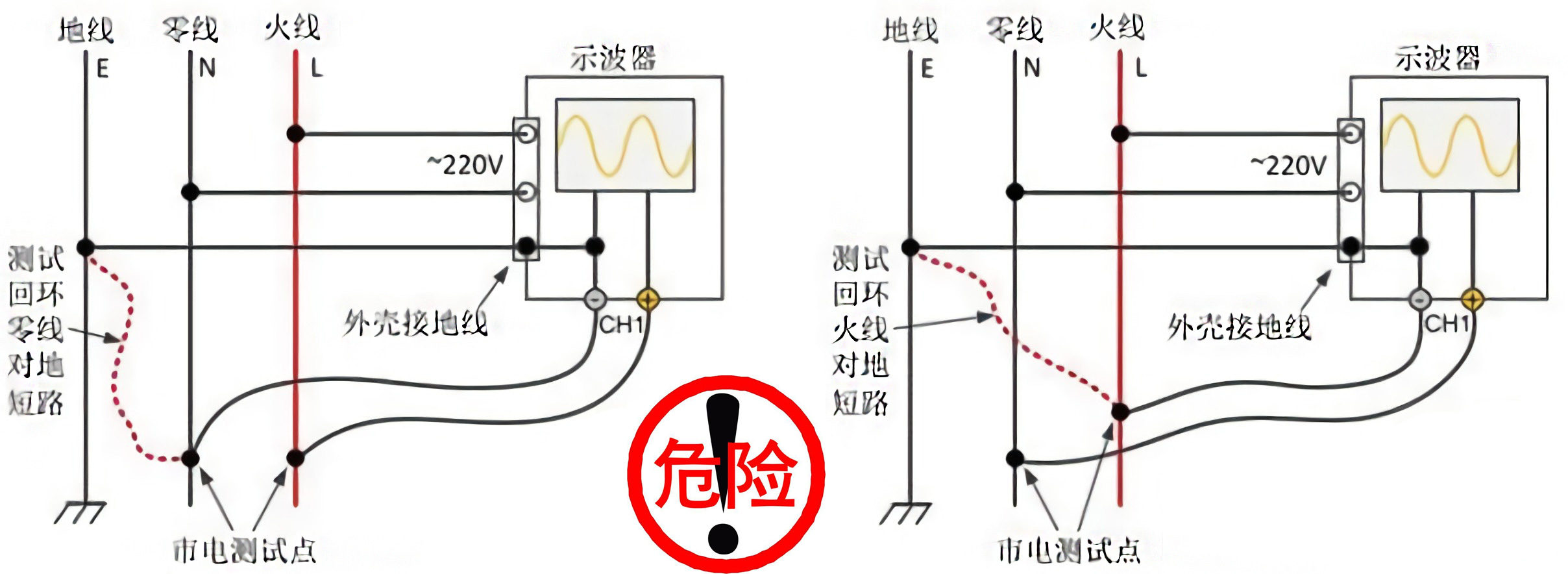

普通的示波器沒(méi)有隔離,外殼金屬端與探頭的負(fù)端(地)均與地線相連,如圖所示,當(dāng)用示波器直接對(duì)零線和火線測(cè)量時(shí),就會(huì)間接地把零線或火線對(duì)地線短路(等效于圖中紅色虛線),非常危險(xiǎn)。因此,示波器是不能直接測(cè)量市電的。
錯(cuò)誤的測(cè)量方法

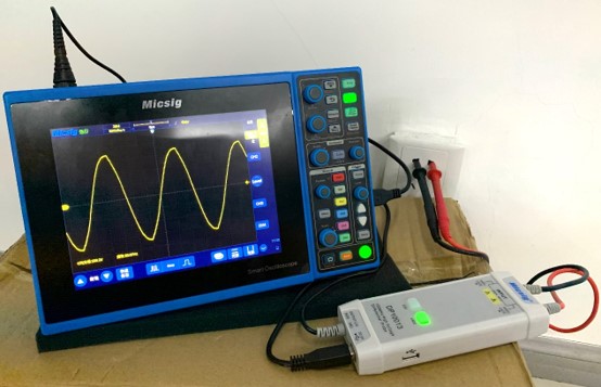

對(duì)普通示波器基于安全角度考慮,使用高壓差分探頭對(duì)市電測(cè)量是絕對(duì)安全的。
高壓差分探頭測(cè)量
差分探頭是利用差分放大原理設(shè)計(jì)出來(lái),可將任意間的兩點(diǎn)浮接信號(hào),轉(zhuǎn)換成對(duì)地的信號(hào)的示波器探頭。使用高壓差分探頭是最佳的推薦方式,安全方便。
