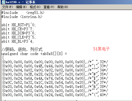

兩年前買的屏,現(xiàn)在官網(wǎng)下載已經(jīng)失效,還好在論壇里找到了pdf,對(duì)照自己寫(xiě)了驅(qū)動(dòng)完成測(cè)試。
測(cè)試了三種字體分別是宋體8x8,8x16和黑體16X24加粗。
效果如下:
單片機(jī)源程序如下:
