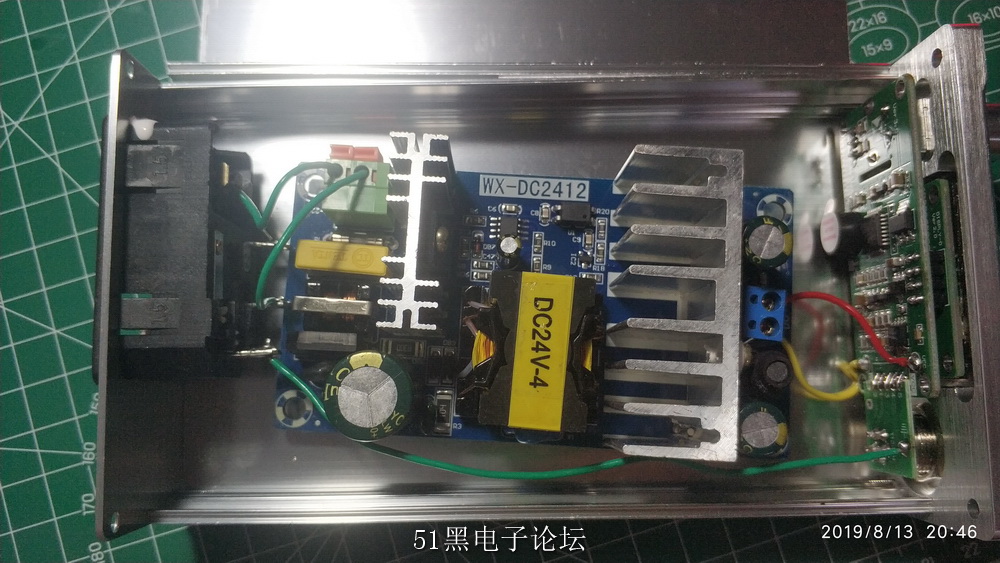

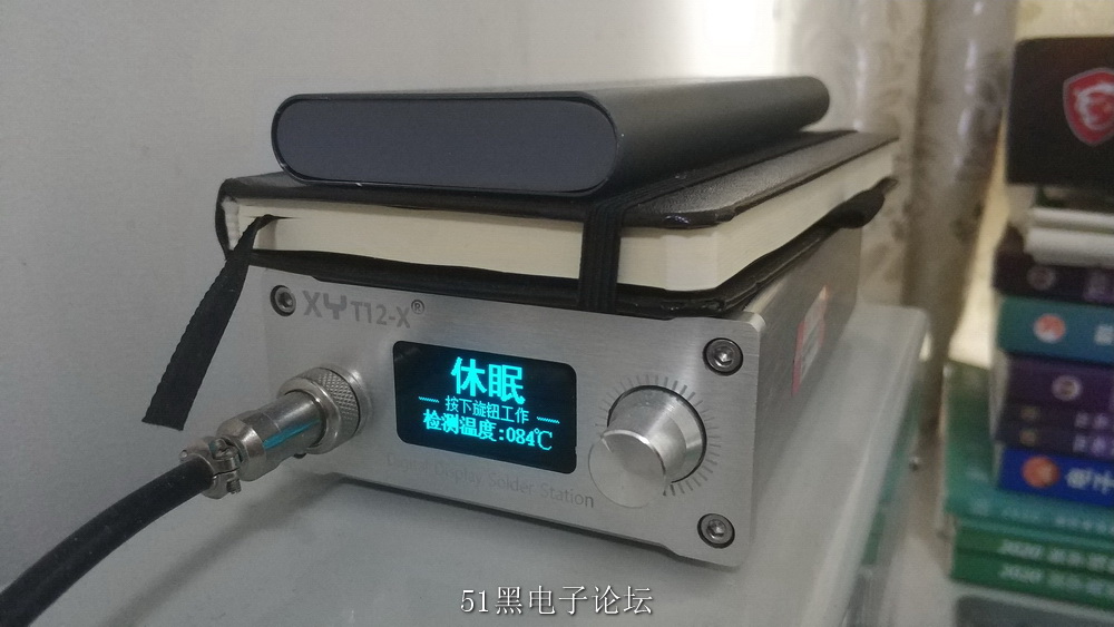

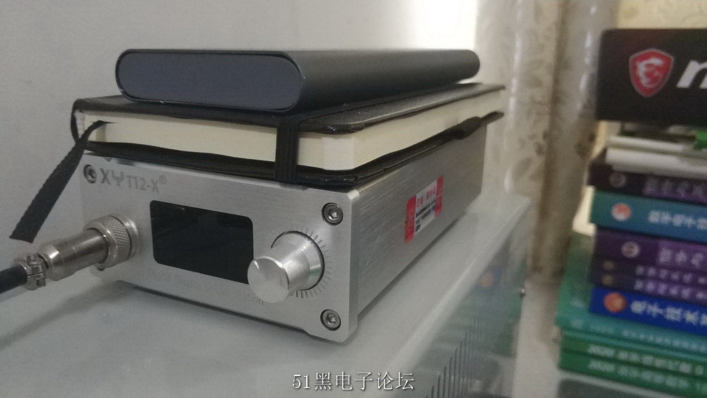

咸魚買的T12焊臺拆解,鋁合金外殼,挺漂亮的
1.3寸oled,STM32主控
拆解
拆解
待機(jī)
待機(jī)
關(guān)機(jī)
關(guān)機(jī)

看起來開關(guān)電源板沒有連接pe地線,可能會有感應(yīng)電產(chǎn)生,我也買過類似的t12量測烙鐵頭有30v ac

內(nèi)部的電源沒有固定,感覺不牢靠

還不錯(cuò),在白菜白光里面,作者還是有水平的那一種。PE接烙鐵頭,把Y電容的漏電給隔離開了。但是還不如線性變壓器原副邊中間接地的處理方式,靜電會緩釋,比直接接地好得多。

r2d2 發(fā)表于 2021-2-5 20:47
還不錯(cuò),在白菜白光里面,作者還是有水平的那一種。PE接烙鐵頭,把Y電容的漏電給隔離開了。但是還不如線性 ...
有沒有可能,他的電源不是他設(shè)計(jì)的,是外面買的模塊?

電源板歪著,對強(qiáng)迫癥er來說很不友好;這空間,應(yīng)該足夠改裝動力鋰電池,可以移動使用。
