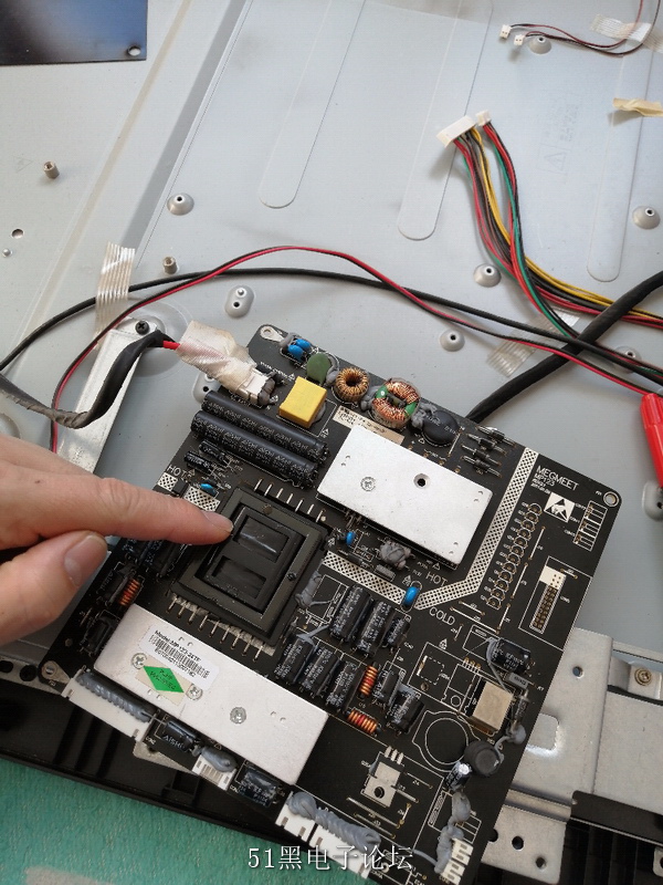

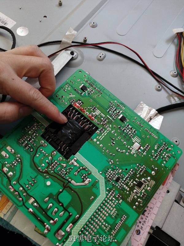

查到電源板變壓器初級測得直流300v電,到次級出來測不出電壓,不知道是不是我測得方法有問題,次級的七根抽頭用表測都是與地相通的這個正常嗎?請高人指點

開關變壓器線圈次級電阻非常小,對地測量電阻為0是正常的,不是你測量方法的問題
ID:235200 發(fā)表于 2020-3-1 17:09 | 顯示全部樓層
此種情況一般是開關管損壞,或者開關管的脈沖控制器停振
ID:235200 發(fā)表于 2020-3-1 17:13 | 顯示全部樓層
重點檢查小一點的那塊散熱片下的元器件,其中有一個是開關管
ID:400250 發(fā)表于 2020-3-1 18:46 | 顯示全部樓層
個人建議可以去看看保險管燒壞了沒,這個一般有保險管的。
ID:700809 發(fā)表于 2020-3-1 19:31 | 顯示全部樓層
檢查驅(qū)動信號和開關管  大部分都是這個原因

好的,我去測開關管試一下
