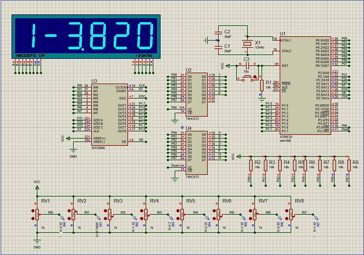

單片機(jī)ADC0809中斷模式循環(huán)采集電壓源程序+Proteus仿真
51單片機(jī)和ADC0809循環(huán)采集電壓,實(shí)時刷新,proteus仿真
單片機(jī)源程序如下:

  275.                                                 display();
  276.                                         }
  277.                         }
  278.                         else if(i==7)
  279.                         {
  280.                                         IN=7;
  281.                                         add(1,1,1);
  282.                                         ST=0;
  283.                                         OE=0;
  284.                                         ST=1;
  285.                                         ST=0;
  286.                                         while(EOC==0);
  287.                                         OE=1;
  288.                                         adc=P1;
  289.                                         V=adc*20;
  290.                                         for(time=20;time>0;time--)
  291.                                         {
  292.                                                 display();
  293.                                         }
  294.                         }
  295.
  296.                 }
  297.   }
  298. }
所有資料51hei提供下載:
ADC0809.zip (111.51 KB, 下載次數(shù): 77)
