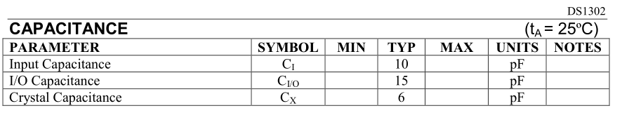

這個ppm的誤差決定不了DS1302精度的,為什么很多人說DS1302精度不高,那是因為沒有匹配好那兩個晶振引腳的電容.
32768的晶振接在DS1302時,兩個晶振引腳也是有結(jié)電容的,每個IC的結(jié)電容都是有點(diǎn)差異的,你接晶振本身就等于是并聯(lián)了一個pF級別的電容在上面了這是DS1302的數(shù)據(jù)手冊,你參考一下 51hei截圖20200310231511.png

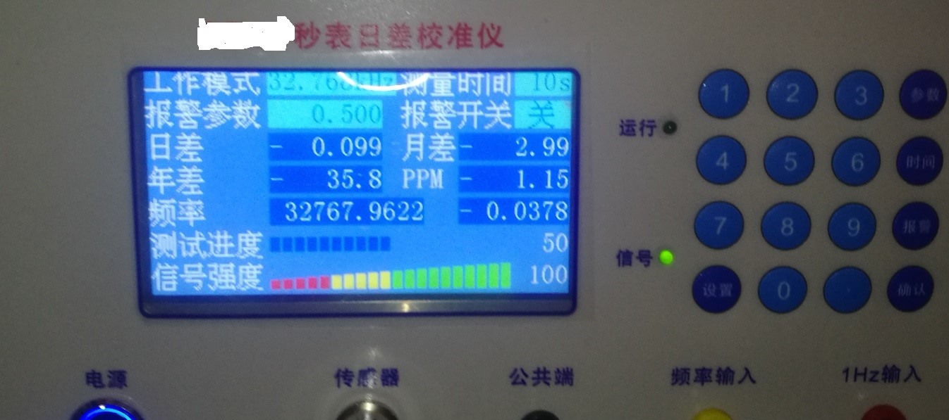

在線測量偏差可以搞一臺類似這樣的東西(秒表日差校準(zhǔn)儀),傳感器感應(yīng)測量的。
H:\1.jpg[/img]

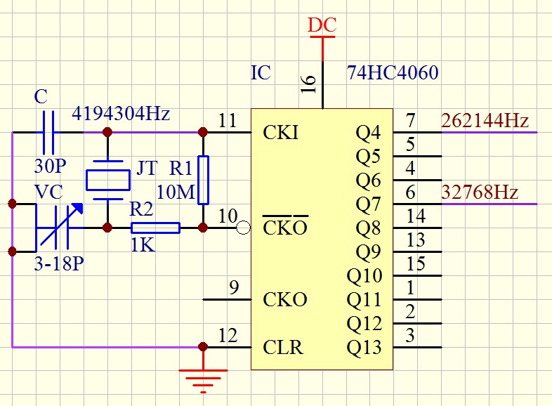

如果樓主不考慮功耗,那就簡單了,用一個4194304Hz晶體,經(jīng)過CD4060的128次分頻,得到32768Hz,具體原理是同等條件下,所有不同頻率的晶體精度是一樣的,但是,晶體每分頻一次,精度提高一倍,4194304Hz晶體分頻128次得到32768Hz比普通32768Hz晶體精度高128倍,用CD4060分頻得到32768Hz,驅(qū)動DS1302,精度也是提高128倍,剩下的問題就是如何校準(zhǔn)4194304Hz晶體,用可調(diào)電容校,不能直接測量晶體頻率,只能測量CD4060的分頻點(diǎn),校準(zhǔn)之后換成固定電容更好,只要頻率計精度足夠高,年誤差10秒以內(nèi)不是問題,如果有帶恒溫的4194304Hz晶體,校準(zhǔn)之后,年誤差1秒左右也是有可能的,祝你成功!
ID:383215 發(fā)表于 2020-3-13 12:22 | 顯示全部樓層
不好意思,以上回復(fù)描述不清,應(yīng)該這樣:4194304Hz晶體經(jīng)過CD4060內(nèi)部晶體振蕩和7級二分頻,由6腳得到32768Hz,這個頻率比32768晶體精度高128倍。很多年以前的電路了,當(dāng)時驅(qū)動的是PCF8563,DS1302應(yīng)該也可以,這個電路我沒有校準(zhǔn),記不清楚用的是CD4094還是74HC4094,現(xiàn)在看來,R1和R2可以不用,或者改變一下阻值。更早以前記得好像是MM5369還是什么?用3.58M晶體分頻得到60Hz的頻率驅(qū)動LM8563電子鐘IC,校準(zhǔn)3.58M晶體之后,的確年誤差就是幾秒鐘,帶恒溫的晶體沒有試過,只是猜想,但是,這個方法確實(shí)行之有效,誰用誰知道,唯一缺陷就是功耗大了一點(diǎn),掉電備用電池要加大,為了獲得高精度,用大容量的鋰電池做備用電池肯定也值得。

ID:704545 發(fā)表于 2020-3-13 14:12 | 顯示全部樓層
測量是通過傳感器接收輻射的微弱信號,無接觸的測量。我剛好有一臺這樣的測試設(shè)備。放個秒表在傳感器上就測到了,那天圖片沒有發(fā)出來,現(xiàn)補(bǔ)上 1.jpg
