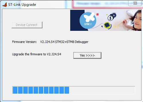

ST-Link 升級固件非常方便。如果 ST-Link 能正常使用,請大家不要輕易來升級。解壓 ST-Link 固件升級軟件.zip之后可以看到:
對于 Windows 電腦,我們直接進(jìn)入 Windows 文件夾下面,點擊 ST-LinkUpgrade.exe 即可:
  打開后的界面如下:
這個時候,我們要把 ST-Link 通過 usb 連接到電腦。連接后再點擊界面的 Device Connect 按鈕, 如果連接成功,會出現(xiàn)下面界面的提示信息:
點擊“Device Connect”按鈕后,也可能提示沒有找到 ST-Link 或者下面界面的信息:
界面提示:“Please restart it”,也就是重啟,這個時候,請拔掉 ST-Link 的 USB 線,然后重新插 到電腦再重復(fù)上面的步驟即可。
正確連接到 ST-Link 之后,只需要點擊“YES”按鈕,即可完成 ST-Link 最新固件升級。
注意,升級過程中,千萬不能斷開 USB 線或者電腦的網(wǎng)絡(luò)。 ST-Link 升級完成之后,就可以跟升級前一樣正常使用。
