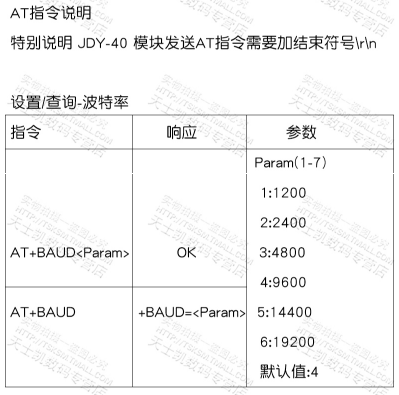

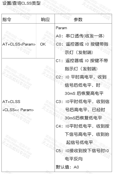

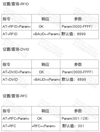

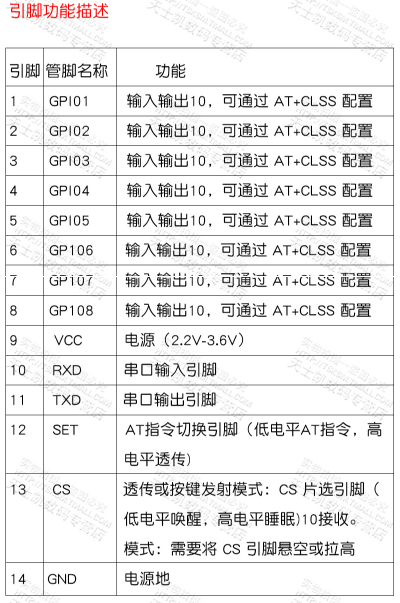

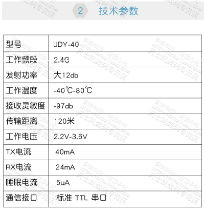

謝謝大神指明,我去那個寶上面找到了MCU+無線模塊的產品連接。但是我不知道該如何設置他們之間的頻道,因為我的設計是兩個單片機為一組,多組在同一個環(huán)境下交互信息,他們之間需要建立不同的頻道或者加密之類的功能,產品介紹里面有顯示可以設置不同頻道,但是在單片機中我們要怎么設置不同的頻道呢?咨詢了賣家,賣家也不是很懂,相關參數(shù)如下:

嗯,在那個寶上找到了無線+MCU模塊,但是我們單片機怎么在語言中設置他們的不同頻道呢?我的設計是兩個單片機為一組,多組在同一個環(huán)境中相互傳遞信息互不影響。咨詢了賣家,賣家也不知道~~~是不是要在C語言中設置,有沒有類似的C語言案例可以參考下
