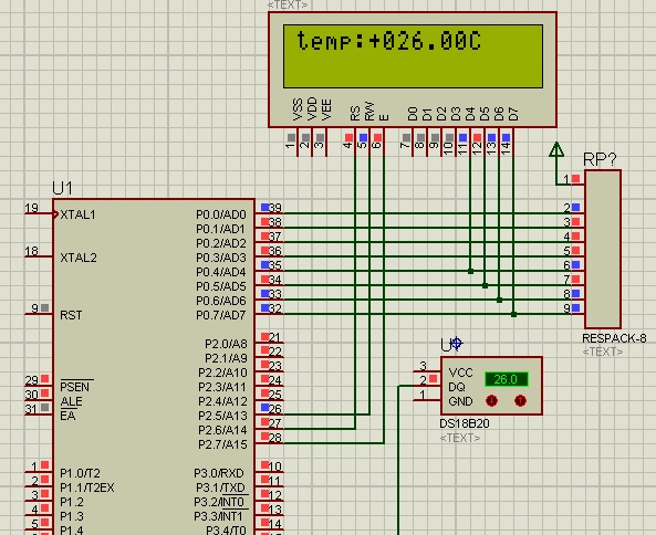

為什么我上一個lcd1602函數(shù)能讀取到temp,但是在報警中卻讀取不了temp
ID:699723 發(fā)表于 2020-3-13 14:09 | 顯示全部樓層 |閱讀模式
相關(guān)如下
void LcdDisplay(int temp)得temp能用,但是void warn(int temp)說我的temp沒定義?
程序如下

ID:213173 發(fā)表于 2020-3-13 22:28 | 顯示全部樓層
你的程序里到處定義變量名temp,有全局變量temp、局部變量temp、形式參數(shù)temp,不出錯才怪。
ID:505032 發(fā)表于 2020-3-14 08:51 | 顯示全部樓層
全局變量tempa、局部變量temp1、形式參數(shù)temp2 -------樓主一定會怎么改的,是不是?
ID:699723 發(fā)表于 2020-3-14 09:13 來自觸屏版 | 顯示全部樓層
wulin 發(fā)表于 2020-3-13 22:28
是不是把所有同一個temp統(tǒng)一成一個全局變量就可以了
ID:213173 發(fā)表于 2020-3-14 15:54 | 顯示全部樓層
不來也不去 發(fā)表于 2020-3-14 09:13
給你改好了,自己對照就知道哪里錯!
溫度報警 仿真.zip (142.25 KB, 下載次數(shù): 6)
ID:699723 發(fā)表于 2020-3-15 18:47 | 顯示全部樓層
wulin 發(fā)表于 2020-3-14 15:54
給你改好了,自己對照就知道哪里錯!
謝謝老師!問題已解決
