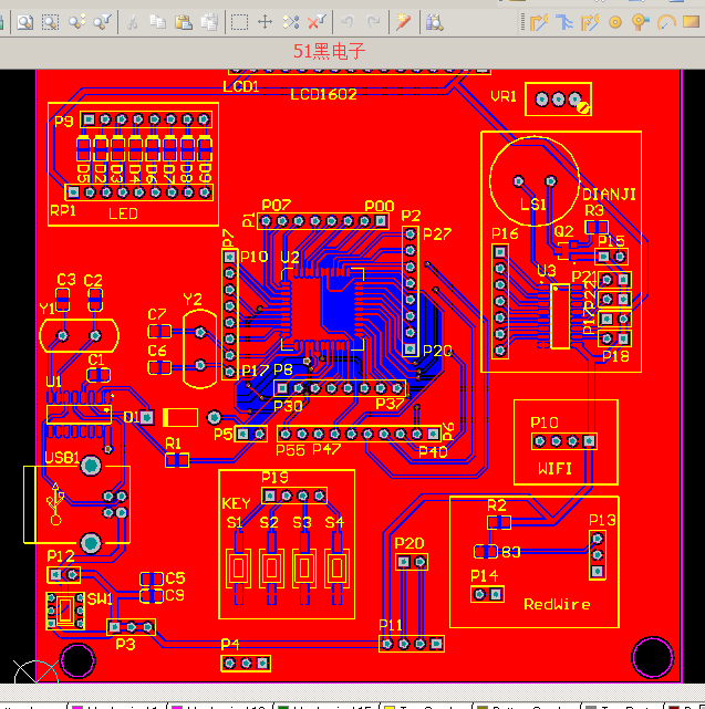

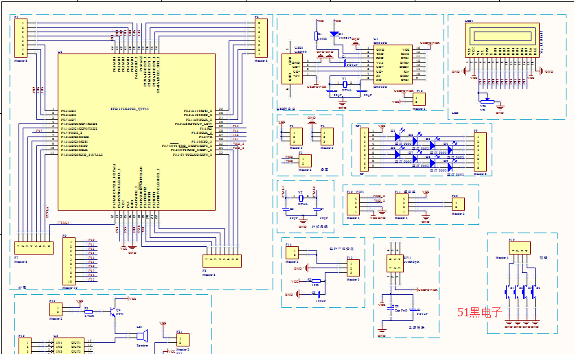

Altium Designer畫的原理圖和PCB圖如下:(51hei附件中可下載工程文件)

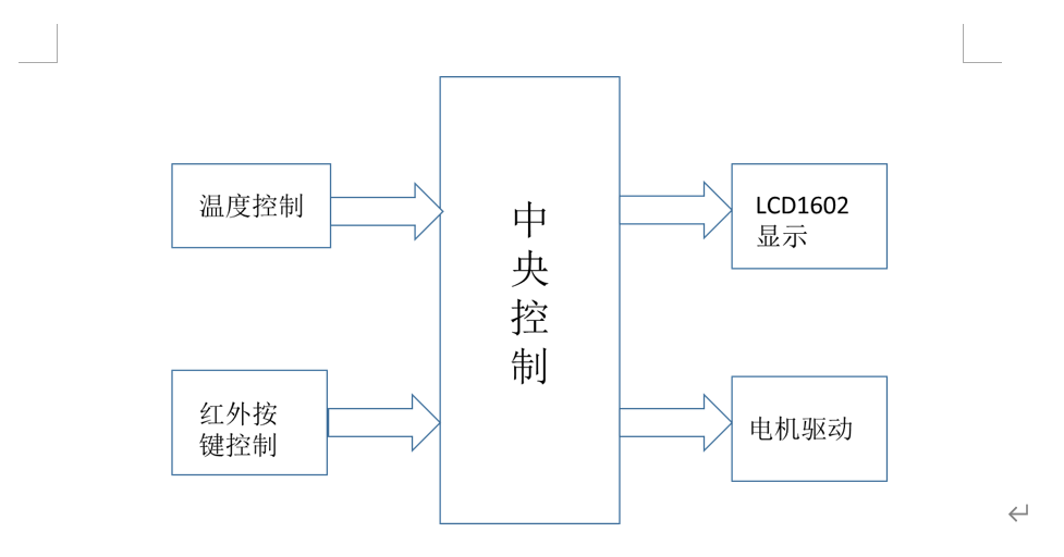

2.3系統(tǒng)整體框架
系統(tǒng)整體框架
系統(tǒng)整體框架
