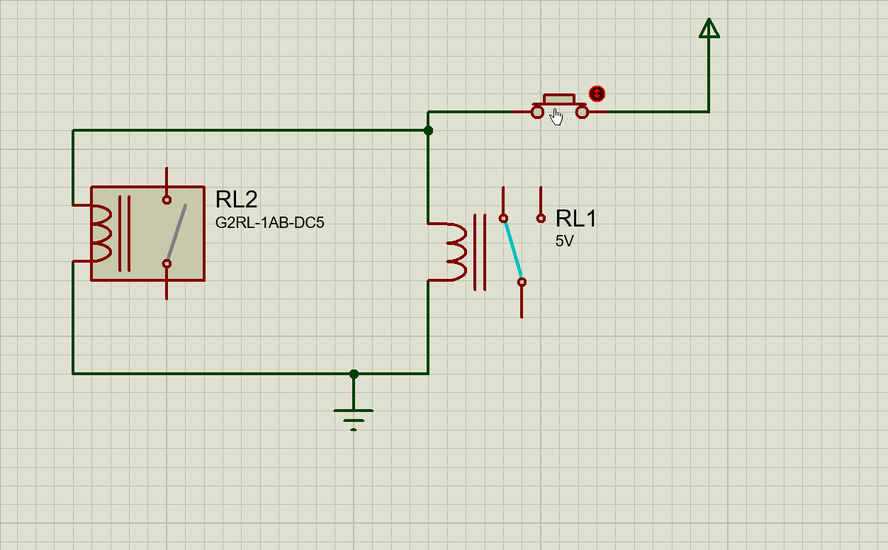

單片機(jī)+Proteus繼電器不動(dòng)作是元器件選錯(cuò)嗎?還是計(jì)算錯(cuò)誤
ID:479908 發(fā)表于 2020-3-21 11:46 | 顯示全部樓層 |閱讀模式
ID:475247 發(fā)表于 2020-3-21 16:20 | 顯示全部樓層
先真接給繼電器供電檢查,分硬件與軟件調(diào)試
ID:342822 發(fā)表于 2020-3-21 16:58 | 顯示全部樓層
換個(gè)繼電器模型吧

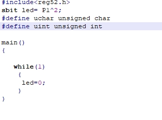

ID:420836 發(fā)表于 2020-3-22 00:02 | 顯示全部樓層
檢查C編譯器是否報(bào)告了任何警告或錯(cuò)誤。 你未使用標(biāo)準(zhǔn)的c程序語(yǔ)法。 需要聲明main()并使用正確返回類型進(jìn)行編譯。
ID:707309 發(fā)表于 2020-3-22 07:42 | 顯示全部樓層
三極管集電極,與電壓表并上一電阻,試試看,將電阻作為管子的負(fù)載。
ID:707309 發(fā)表于 2020-3-22 09:31 | 顯示全部樓層
三極管集電極,與線圈反向并上一二極管,起續(xù)流作用,保護(hù)三極管
ID:479908 發(fā)表于 2020-3-22 10:43 | 顯示全部樓層
謝謝各位,我后續(xù)換個(gè)繼電器模型,另外換個(gè)輸出電流大些的三級(jí)管,可以動(dòng)作啦。
ID:769174 發(fā)表于 2022-4-17 19:32 | 顯示全部樓層
taotie 發(fā)表于 2020-3-21 16:58
換個(gè)繼電器模型吧
右邊這個(gè)繼電器模型,名字是啥啊
