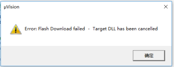

今天用Keil5給單片機(jī)下載程序,第一次是可以成功下載的,但是第二次就出現(xiàn)了問題。倒騰了一會(huì)兒,發(fā)現(xiàn)在下載之前,先長(zhǎng)按最小系統(tǒng)的復(fù)位按鍵,然后當(dāng)點(diǎn)擊Keil5中的LOAD按鈕時(shí)松開,程序便可以成功下載進(jìn)去。應(yīng)該有通過引腳設(shè)置正確解決的方法,希望大佬們可以留言。

沒連接下載線,或者開發(fā)板沒通電!
ID:714588 發(fā)表于 2020-3-24 11:17 | 顯示全部樓層
是不是下載的低功耗程序或者復(fù)用了SWD,還是程序跑死了導(dǎo)致連不上SWD,這種情況把Boot0 接VCC復(fù)位后擦除程序應(yīng)該就可以
ID:367369 發(fā)表于 2020-3-24 11:25 | 顯示全部樓層
我之前遇到過,當(dāng)時(shí)是GND接觸不良
