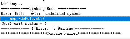

ID:624769 發(fā)表于 2024-10-18 14:14 | 顯示全部樓層
藍(lán)藍(lán)小星星 發(fā)表于 2024-10-18 00:09
現(xiàn)在用過了,直接無法編譯。
你這 多打一個 _ 以為大家看不見么? 不要自欺欺人好吧?

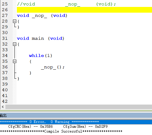

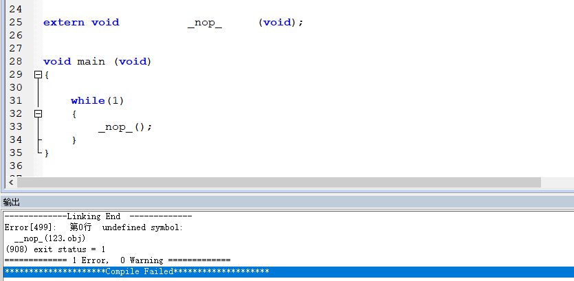

刪除所有代碼,只寫2行足以測試,別總以為別人是傻子,你倒是來解釋解釋為什么不能通過編譯。
至于為什么會多出來_,是因為按你的寫法只聲明了函數(shù),但沒有書寫函數(shù)所以警告,編譯器直接在出錯函數(shù)前面加上_符號而已。

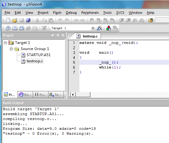

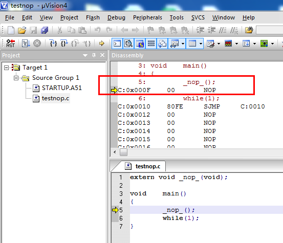

ID:624769 發(fā)表于 2024-10-20 21:07 | 顯示全部樓層
藍(lán)藍(lán)小星星 發(fā)表于 2024-10-20 04:05
按正常書寫方法,可通過編譯,并產(chǎn)生了CALL指令,并非NOP指令。
正常的書寫方式,應(yīng)該是這樣:
編譯后不會有任何錯誤。
Ctrl+F5 查看匯編指令后,也是一個空指令NOP。
嘴上說著別以為別人都是傻子,但是你卻總以為別人都是傻子。
都說了這是系統(tǒng)函數(shù)庫的東西了,你去KEIL 的 HELP 里面都能搜到這個指令,壓根不需要什么自作聰明的 define, 只要一個extern 就能調(diào)用,你如果調(diào)用不了,就是你系統(tǒng)函數(shù)庫出了問題!
