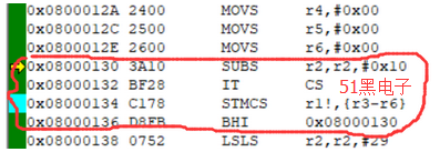

如圖所示,主main函數(shù)里我只寫了一個while(1)循環(huán),然后觀察反匯編,發(fā)現(xiàn)在執(zhí)行完分散加載后一直在這四句循環(huán)進入不了main函數(shù),為什么��?

有點象延時程序,單步執(zhí)行一直在此循環(huán)是對的,因為各寄存器循環(huán)一次只減1,要退出此循環(huán)也許要執(zhí)行數(shù)萬步

大哥,小弟再多問一下,寄存器循環(huán)一次只減1什么意思?
那除了單步執(zhí)行怎樣執(zhí)行才能在分散加載后到主main函數(shù)中去?
