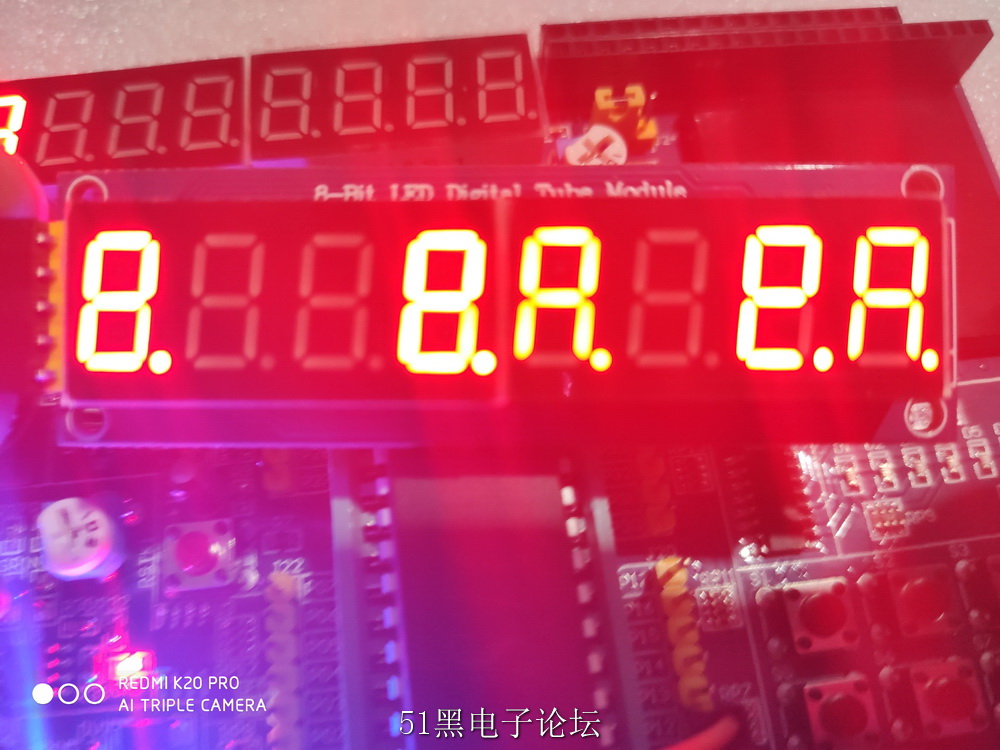

求大神看看這是什么原因,還是不太會用這個模塊兒

ID:267719 發(fā)表于 2020-3-31 23:05 | 顯示全部樓層
你試試先發(fā)段,后發(fā)位。
ID:213173 發(fā)表于 2020-4-1 06:11 | 顯示全部樓層
這個程序本身沒有問題,有可能與數(shù)碼管模塊不配套,把發(fā)送位碼和段碼順序對調一下試試,另外最后的延時時間太長,改為不大于2ms為宜。
ID:481163 發(fā)表于 2020-4-1 11:01 | 顯示全部樓層
carpcarey 發(fā)表于 2020-3-31 23:05
你試試先發(fā)段,后發(fā)位。
感謝感謝,可以了
