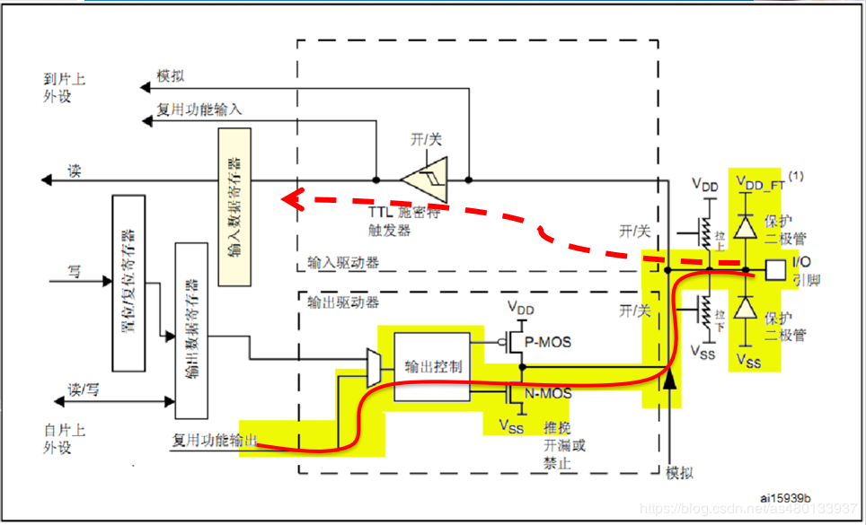

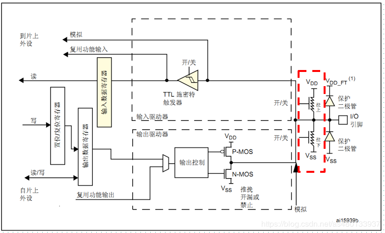

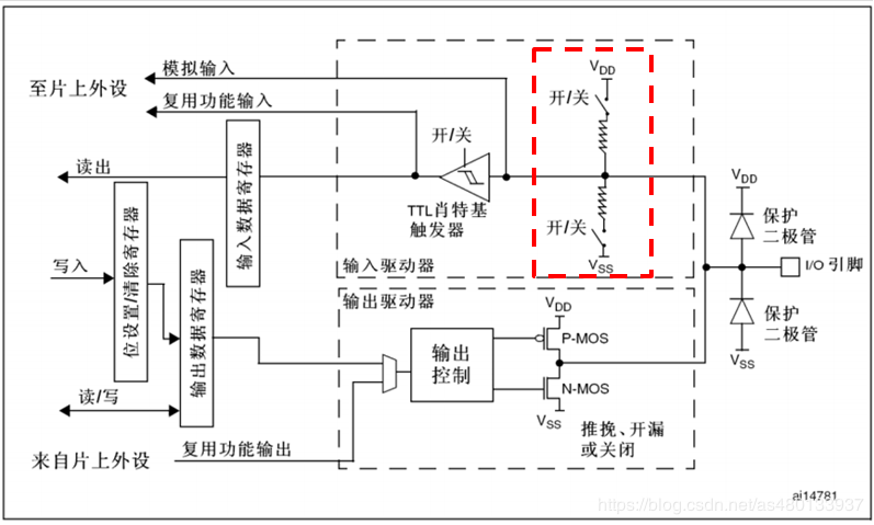

我們所用到的每一個(gè)GPIO其內(nèi)部結(jié)構(gòu)都是這樣,分別對(duì)應(yīng)著GPIO的八種模式  這里我們簡(jiǎn)單的介紹下:
保護(hù)二極管:  IO引腳上下兩邊兩個(gè)二極管用于防止引腳外部過(guò)高、過(guò)低的電壓輸入,當(dāng)引腳電壓高于VDD_FT時(shí),上方的二極管導(dǎo)通,當(dāng)引腳電壓低于VSS時(shí),下方的二極管導(dǎo)通,防止不正常電壓引入芯片導(dǎo)致芯片燒毀
上拉、下拉電阻:控制引腳默認(rèn)狀態(tài)的電壓,開(kāi)啟上拉的時(shí)候引腳默認(rèn)電壓為高電平,開(kāi)啟下拉的時(shí)候引腳默認(rèn)電壓為低電平
TTL施密特觸發(fā)器:基本原理是當(dāng)輸入電壓高于正向閾值電壓,輸出為高;當(dāng)輸入電壓低于負(fù)向閾值電壓,輸出為低;IO口信號(hào)經(jīng)過(guò)觸發(fā)器后,模擬信號(hào)轉(zhuǎn)化為0和1的數(shù)字信號(hào)    也就是高低電平  并且是TTL電平協(xié)議   這也是為什么STM32是TTL電平協(xié)議的原因
P-mos管和N-MOS管:信號(hào)由P-MOS管和N-MOS管,依據(jù)兩個(gè)MOS管的工作方式,使得GPIO具有“推挽輸出”和“開(kāi)漏輸出”的模式     P-MOS管高電平導(dǎo)通,低電平關(guān)閉,下方的N-MOS低電平導(dǎo)通,高電平關(guān)閉

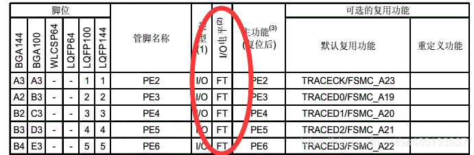

注:  VDD_FT  代表IO口,兼容3.3V和5V,如果沒(méi)有標(biāo)注“FT”,就代表著不兼容5V
在芯片數(shù)據(jù)手冊(cè)的引腳定義中,會(huì)看到有“I/O電平”一列  有FT即為支持5V

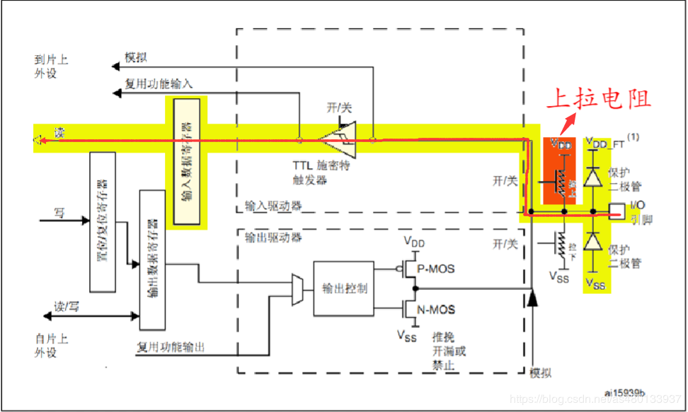

上拉輸入模式
IO內(nèi)部接上拉電阻,此時(shí)如果IO口外部沒(méi)有信號(hào)輸入或者引腳懸空,IO口默認(rèn)為高電平  如果I/O口輸入低電平,那么引腳就為低電平,MCU讀取到的就是低電平
STM32的內(nèi)部上拉是"弱上拉",即通過(guò)此上拉輸出的電流是很弱的,如要求大電流還是需要外部上拉。

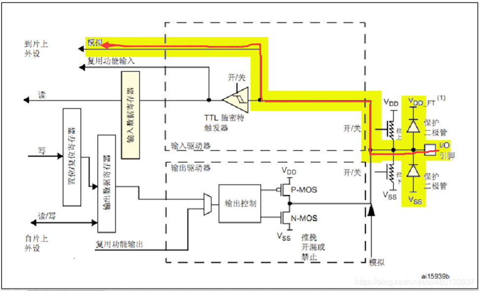

模擬輸入模式
當(dāng)GPIO引腳用于ADC采集電壓的輸入通道時(shí),用作"模擬輸入"功能,此時(shí)信號(hào)不經(jīng)過(guò)施密特觸發(fā)器,直接直接進(jìn)入ADC模塊,并且輸入數(shù)據(jù)寄存器為空 ,CPU不能在輸入數(shù)據(jù)寄存器上讀到引腳狀態(tài)
當(dāng)GPIO用于模擬功能時(shí),引腳的上、下拉電阻是不起作用的,這個(gè)時(shí)候即使配置了上拉或下拉模式,也不會(huì)影響到模擬信號(hào)的輸入輸出

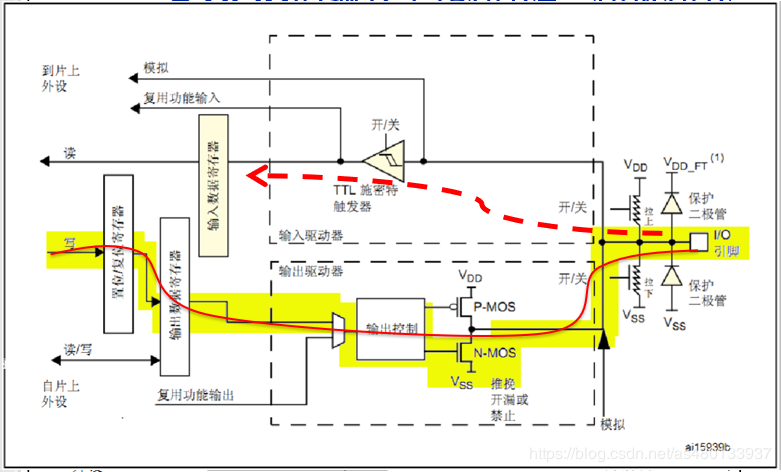

開(kāi)漏輸出模式(帶上拉或者下拉)
在開(kāi)漏輸出模式時(shí),只有N-MOS管工作,如果我們控制輸出為0,低電平,則P-MOS管關(guān)閉,N-MOS管導(dǎo)通,使輸出低電平,I/O端口的電平就是低電平,若控制輸出為1時(shí),高電平,則P-MOS管和N-MOS管都關(guān)閉,輸出指令就不會(huì)起到作用,此時(shí)I/O端口的電平就不會(huì)由輸出的高電平?jīng)Q定,而是由I/O端口外部的上拉或者下拉決定   如果沒(méi)有上拉或者下拉 IO口就處于懸空狀態(tài)
并且此時(shí)施密特觸發(fā)器是打開(kāi)的,即輸入可用,通過(guò)輸入數(shù)據(jù)寄存器GPIOx_IDR可讀取I/O的實(shí)際狀態(tài)。,I/O口的電平不一定是輸出的電平

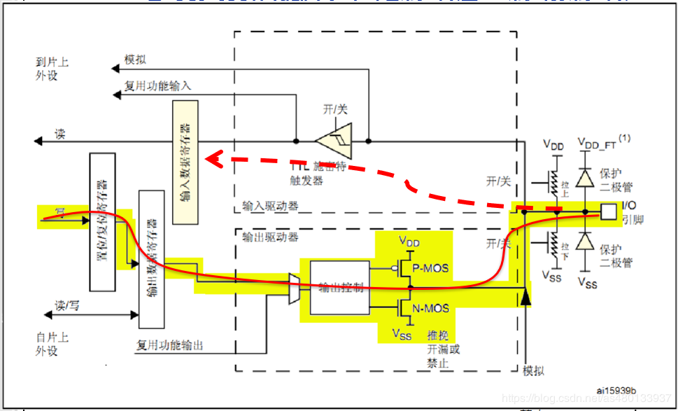

推挽輸出模式(帶上拉或者下拉)
在推挽輸出模式時(shí),N-MOS管和P-MOS管都工作,如果我們控制輸出為0,低電平,則P-MOS管關(guān)閉,N-MOS管導(dǎo)通,使輸出低電平,I/O端口的電平就是低電平,若控制輸出為1 高電平,則P-MOS管導(dǎo)通N-MOS管關(guān)閉,使輸出高電平,I/O端口的電平就是高電平,  外部上拉和下拉的作用是控制在沒(méi)有輸出時(shí)IO口電平
此時(shí)施密特觸發(fā)器是打開(kāi)的,即輸入可用,通過(guò)輸入數(shù)據(jù)寄存器GPIOx_IDR可讀取I/O的實(shí)際狀態(tài)。I/O口的電平一定是輸出的電平
復(fù)用開(kāi)漏輸出(帶上拉或者下拉)
GPIO復(fù)用為其他外設(shè),輸出數(shù)據(jù)寄存器GPIOx_ODR無(wú)效;  輸出的高低電平的來(lái)源于其它外設(shè),施密特觸發(fā)器打開(kāi),輸入可用,通過(guò)輸入數(shù)據(jù)寄存器可獲取I/O實(shí)際狀態(tài)    除了輸出信號(hào)的來(lái)源改變 其他與開(kāi)漏輸出功能相同
復(fù)用推挽輸出(帶上拉或者下拉)
用為其他外設(shè)(如 I2C),輸出數(shù)據(jù)寄存器GPIOx_ODR無(wú)效;  輸出的高低電平的來(lái)源于其它外設(shè),施密特觸發(fā)器打開(kāi),輸入可用,通過(guò)輸入數(shù)據(jù)寄存器可獲取I/O實(shí)際狀態(tài)    除了輸出信號(hào)的來(lái)源改變 其他與開(kāi)漏輸出功能相同

F4系列設(shè)計(jì)的更加高級(jí)與人性化,他將外部上下拉電阻轉(zhuǎn)移到了輸出/輸入驅(qū)動(dòng)器外部,使得輸出模式下也可以實(shí)現(xiàn)內(nèi)部上拉與下拉,方便了用戶的使用,增加了靈活性

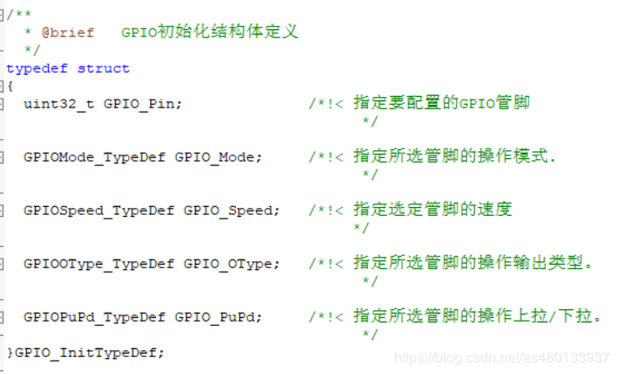

1.定義一個(gè) GPIO_InitTypeDef 類型的結(jié)構(gòu)體
GPIO_InitTypeDef GPIO_InitStructure;   /*定義一個(gè) GPIO_InitTypeDef 類型的結(jié)構(gòu)體*/
一共有5個(gè)參數(shù)

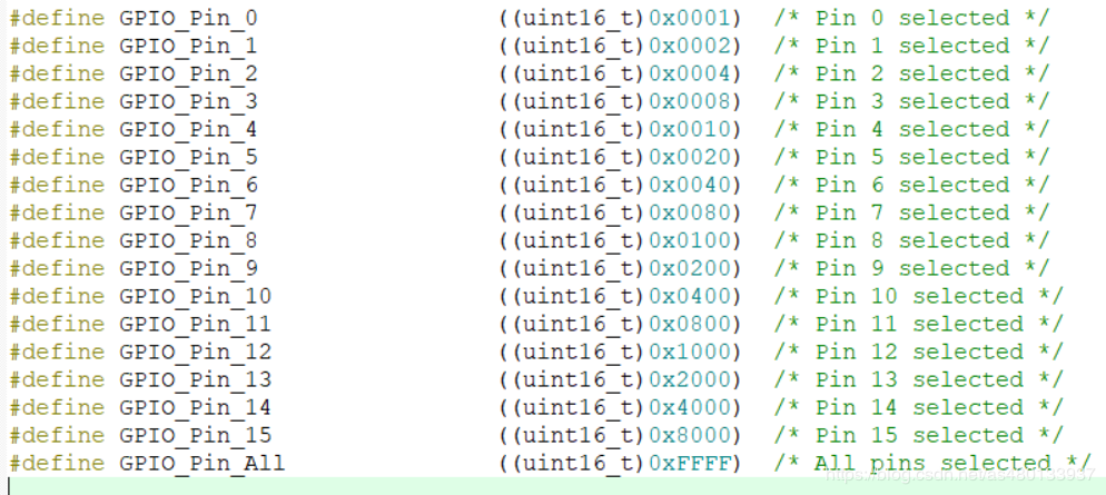

3選擇要控制的 GPIO 引腳
GPIO_InitStructure.GPIO_Pin = GPIO_Pin_9;  /*選擇Pin9引腳*/
可選引腳為0-15 一組IO口有16個(gè)引腳

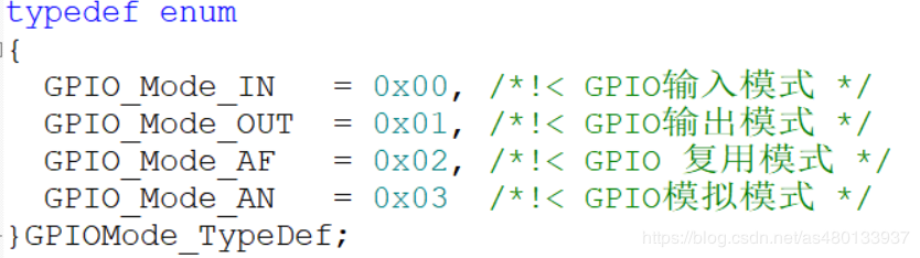

4設(shè)置所選引腳的模式
GPIO_InitStructure.GPIO_Mode = GPIO_Mode_OUT;   /*設(shè)定為輸出模式*/
引腳的模式共有四種,分別為輸入,輸出,復(fù)用,和模擬模式

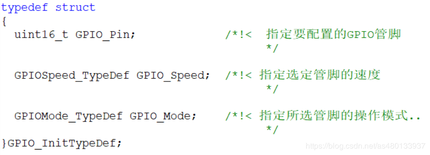

F4的初始化相較于F1系列有了很大的改變,在配置F1系列時(shí),結(jié)構(gòu)體只有三個(gè)參數(shù)
所選管腳的速度
所選管腳的8種模式
