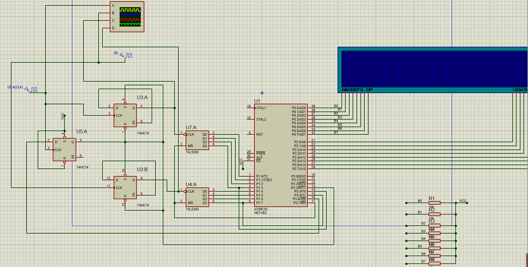

基于51單片機的等精度頻率計Proteus仿真程序設(shè)計
ID:704458 發(fā)表于 2020-4-3 14:16 | 顯示全部樓層 |閱讀模式
proteus仿真
proteus仿真
單片機源程序如下:

所有資料51hei提供下載:
頻率計.zip (157.89 KB, 下載次數(shù): 50)
