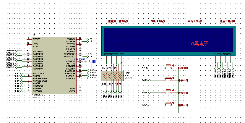

AVR單片機(jī)出租車(chē)計(jì)價(jià)器Proteus仿真及程序
ID:507486 發(fā)表于 2020-4-4 17:34 | 顯示全部樓層 |閱讀模式
單片機(jī)源程序如下:

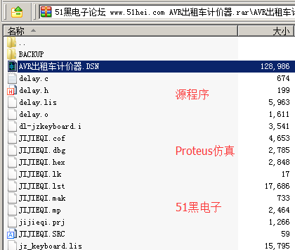

全部資料51hei下載地址:
AVR出租車(chē)計(jì)價(jià)器.rar (176.81 KB, 下載次數(shù): 42)
