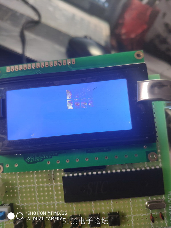

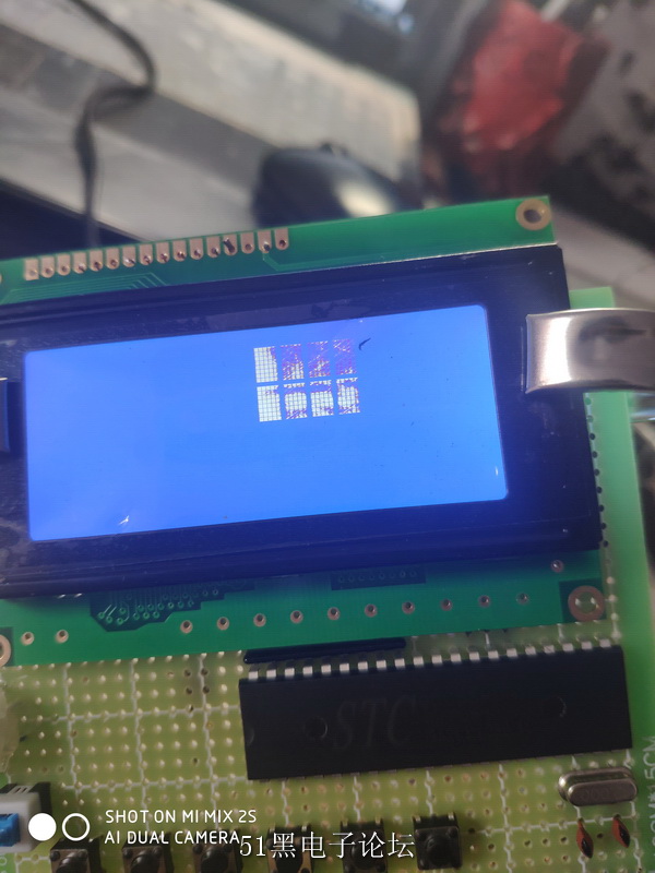

自己做了個計算器,仿真時程序沒問題,焊好后發(fā)現(xiàn)只有背光,第三腳先后換了3.3k歐 2k歐 1k歐 0歐,每次更換電阻上電后發(fā)現(xiàn)右側(cè)亮幾個方塊,然后方塊慢慢消失,最后只剩下背光,請問是不是lcd壞了啊,謝謝!

你確定仿真里面和你實物用的液晶的同一款嗎?
ID:592807 發(fā)表于 2020-4-8 17:22 | 顯示全部樓層
我覺的這個是你代碼顯示出來的,上電后初始畫把他清屏掉了,你逐步仿真看吧

是的,lcd1604
ID:573999 發(fā)表于 2020-4-8 21:24 | 顯示全部樓層
沒壞,調(diào)下對比度就沒事了

請問應該多少歐合適啊
