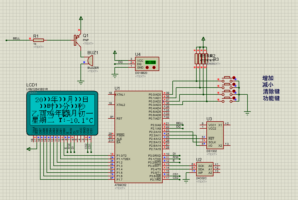

求助:最近在論壇下載了一份關(guān)于萬(wàn)年歷的資料,下載編譯沒(méi)有錯(cuò)誤,但是12864顯示屏亂碼,百度說(shuō)是因?yàn)榇a邏輯錯(cuò)誤,但我查了好久的代碼都不知道是哪里錯(cuò)了(編程渣渣)。搞了兩天了,都搞不定,內(nèi)心崩潰。。。。
希望有大神可以幫幫我
以下是代碼:

仿真出來(lái)的結(jié)果是這樣的:
求求各位大佬幫我解答解答。。。

ID:706042 發(fā)表于 2020-4-9 19:10 | 顯示全部樓層
  1. //lcd.h

救救孩子吧
ID:648281 發(fā)表于 2020-4-9 20:56 | 顯示全部樓層
你好!
檢測(cè)一下時(shí)鐘芯片端口定義的對(duì)嗎
ID:706042 發(fā)表于 2020-4-9 22:16 | 顯示全部樓層
51hei**1140 發(fā)表于 2020-4-9 20:56
你好!
你好你好,我檢查了一下,端口的定義沒(méi)啥問(wèn)題啊
ID:706042 發(fā)表于 2020-4-10 11:35 | 顯示全部樓層
運(yùn)行debug的時(shí)候發(fā)現(xiàn)我的keil存在2K限制,但是我把這個(gè)問(wèn)題解決以后發(fā)現(xiàn)還是搞不定這個(gè)亂碼,看來(lái)兩者沒(méi)有啥必要的關(guān)聯(lián)。。。。
ID:155507 發(fā)表于 2020-4-10 14:30 | 顯示全部樓層
如果我沒(méi)有猜錯(cuò)你是用keil編譯的吧
你這種情況很有可能是,沒(méi)有打漢字內(nèi)碼0xfd問(wèn)題的補(bǔ)丁,導(dǎo)致只要包含有包含0xFD內(nèi)碼的漢字均不能正常顯示,這是keil的一個(gè)臭名昭著的Bug, keil是德國(guó)的,對(duì)漢字的兼容不太好需要打這個(gè)補(bǔ)丁才能正常顯示.
文件下載:http://www.torrancerestoration.com/ziliao/file/0xfd.rar
文件說(shuō)明:keil c51在編譯的時(shí)候會(huì)將0xfd的字符(有些漢字含該字符的內(nèi)碼)過(guò)濾, 而導(dǎo)致程序出錯(cuò).特別是在做液晶漢字顯示時(shí). 針對(duì)這個(gè)bug.編寫(xiě)了這個(gè)補(bǔ)丁. 請(qǐng)下載之后放到你的keil\c51\bin 目錄里,運(yùn)行這個(gè)程序點(diǎn)擊start.就可以了.
http://www.torrancerestoration.com/bbs/dpj-5399-1.html
ID:584814 發(fā)表于 2020-4-10 22:03 | 顯示全部樓層
個(gè)別亂碼是這補(bǔ)丁問(wèn)題,全屏亂碼就是程序問(wèn)題了。]程序問(wèn)題未必是邏輯問(wèn)題,可能是時(shí)序的問(wèn)題,這個(gè)把程序讀一萬(wàn)遍也沒(méi)可能找出來(lái)的,要看器件說(shuō)明書(shū)。
ID:584814 發(fā)表于 2020-4-10 22:06 | 顯示全部樓層
目測(cè)仿真圖是程序不能正確讀出時(shí)鐘造成的,建議先初化時(shí)鐘或先自己定主時(shí)鐘參數(shù)調(diào)試。
