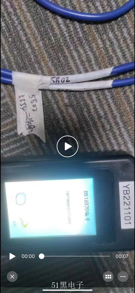

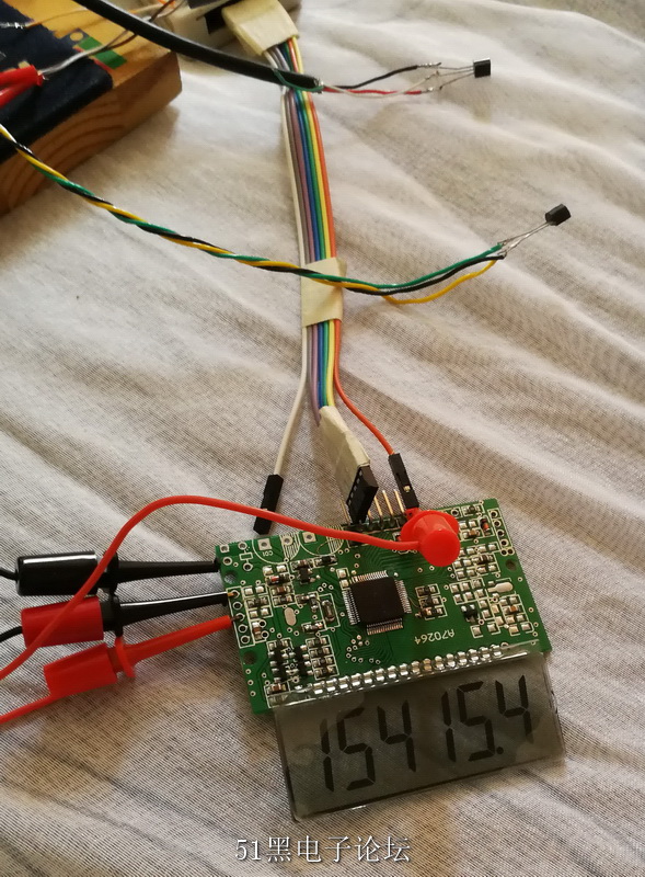

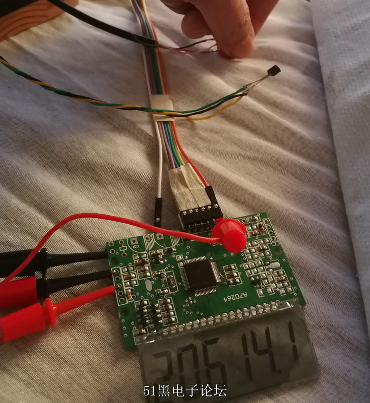

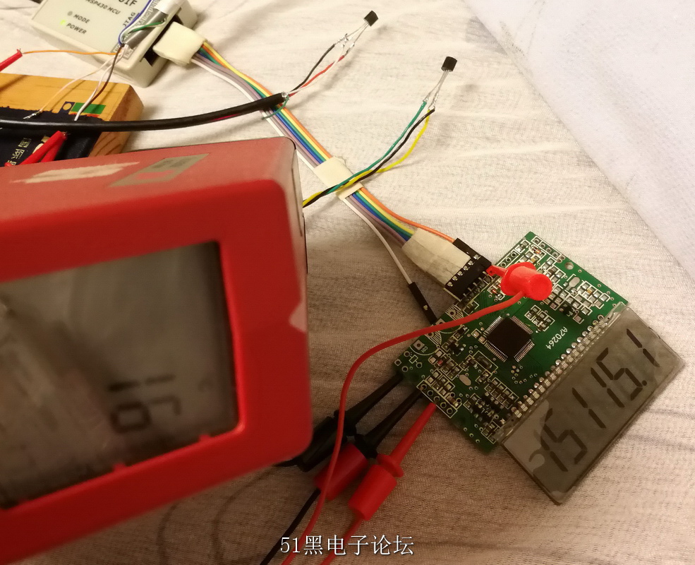

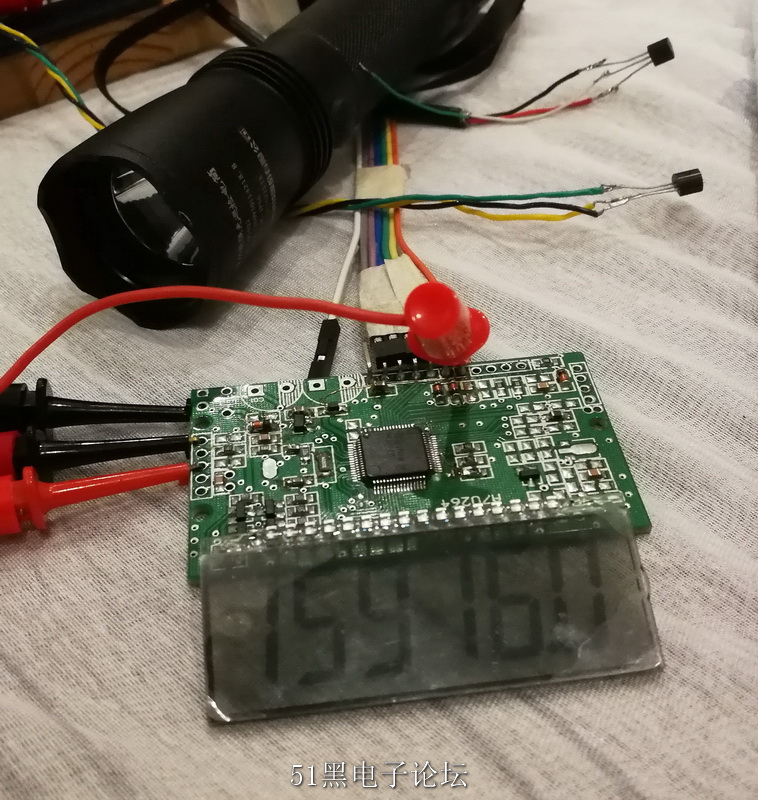

ID:282850 發(fā)表于 2020-4-16 17:14 | 顯示全部樓層
10年前6元1只,現(xiàn)在便宜了,對精度沒話可說,準的無法形容,用圖片說話
ID:716745 發(fā)表于 2020-4-21 09:03 來自觸屏版 | 顯示全部樓層

ID:716745 發(fā)表于 2020-4-22 21:36 來自觸屏版 | 顯示全部樓層
f556 發(fā)表于 2020-4-16 17:14
很真實的例子,謝謝你提供的例子!
