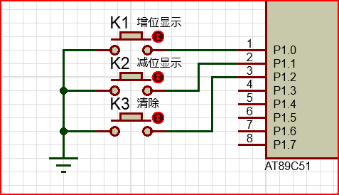

P1 P3這兩個(gè)IO口可以接一個(gè)按鍵之后直接接地么

從I/O口的特性上看,標(biāo)準(zhǔn)51的P0口在作為I/O口使用時(shí),是開(kāi)漏結(jié)構(gòu),在實(shí)際應(yīng)用中通常要添加上拉電阻;P1、P2、P3都是準(zhǔn)雙向I/O,內(nèi)部有上拉電阻,既可作為輸入又可以作為輸出。
可以直接使用,不用接電阻。

設(shè)置為準(zhǔn)雙向口后可以直接接一個(gè)按鍵后到地,如果外加上拉電阻,開(kāi)樓模式下也可以直接接一個(gè)按鍵到地。
PxM1,PxM0     =00--->準(zhǔn)雙向口    01--->推挽
                    =10--->高阻          11--->開(kāi)漏
