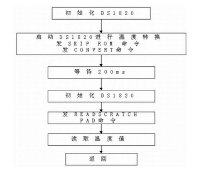

DS18B20的讀寫時序和測溫原理與DS1820相同,只是得到的溫度值的位數(shù)因分辨率不同而不同,且溫度轉(zhuǎn)換時的延時時間由2s減為750ms。
                     圖3.4 DS18B20工作流程圖
圖3.3(2)  DS18B20讀寫時序圖

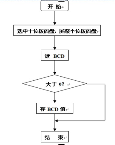

由于BCD撥碼盤方便、直觀、實用、易于操作等優(yōu)點,被廣泛應用于參數(shù)設定的監(jiān)測儀表,機械機床等設備上,具有很大的應用空間。圖3.2.1為撥碼盤的內(nèi)部原理圖,1、2、4、8四個端子為數(shù)據(jù)端,com為公共端,當撥碼盤窗口顯示的數(shù)值不為零時,其數(shù)據(jù)線將有一位或幾位與com端接通。例如:當撥碼盤輸出為5時,1、4與com端接通。
圖3.4  BCD撥碼盤內(nèi)部原理
讀撥碼盤流程圖:
圖3.7 讀撥碼盤流程圖
