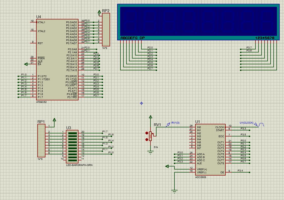

已知有ADC0808數(shù)模轉(zhuǎn)換器,有一模擬電壓0-5V,電壓高低由電位器控制,用51單片機(jī)控制,0808上IN0采集模擬電壓值,①將0808轉(zhuǎn)換的結(jié)果的二進(jìn)制數(shù)值用8位二進(jìn)制碼顯示,②將轉(zhuǎn)換結(jié)果的16進(jìn)制數(shù)值用2位數(shù)碼管顯示,③將采集到的電壓值用3位數(shù)碼管顯示,整數(shù)位占1位,顯示小數(shù)點(diǎn),小數(shù)點(diǎn)占2位。

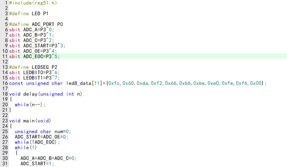

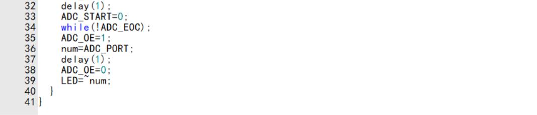

我已經(jīng)將①要求代碼寫出來了,但是在proteus中無法正常仿真,LED燈沒有顯示,想問問大佬哪里出錯(cuò)了

第一,你段的譯碼做了么?led8_data放那兒不用么?
第二,你的位選P3口沒給,怎么顯示?
