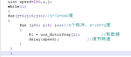

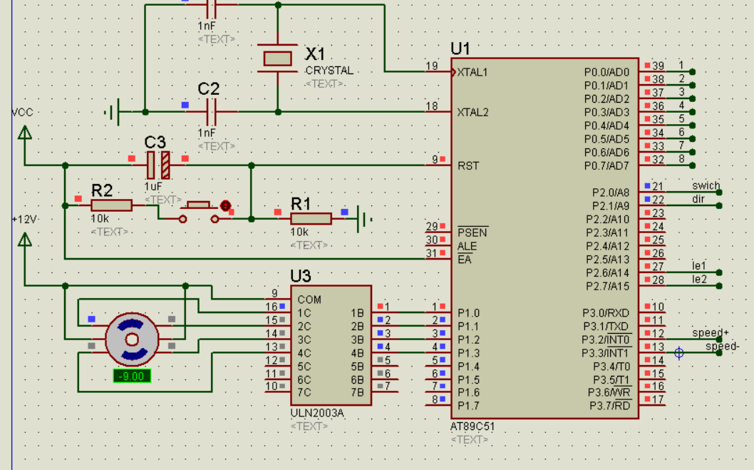

用的51,proteus仿真,選用的是MOTOR-STEEPER,六線,四相步進(jìn)電機(jī),步距角18度,無細(xì)分,四拍工作方式;
在仿真時,順序也是對的,A B C D A。。。。。。。;我寫的代碼感覺是可以轉(zhuǎn)360度啊,但是為什么一開始在-9度,最大只能到333度?然后有沒有辦法讓它從0度轉(zhuǎn)到360度?謝謝各位大佬�。。�
下面是代碼

這個你可以借助實物去對照一下 ,有時候仿真和現(xiàn)實是有差異的   ,如果實物也是這樣的化,那就得調(diào)參數(shù)

1.步進(jìn)角一般是1.8,你的大了十倍�。�
2.電機(jī)下邊顯示的不是轉(zhuǎn)速嗎?你的咋是角度了。
3.看你貼的程序,既然是while(1)了,j那層循環(huán)有意義嗎?
