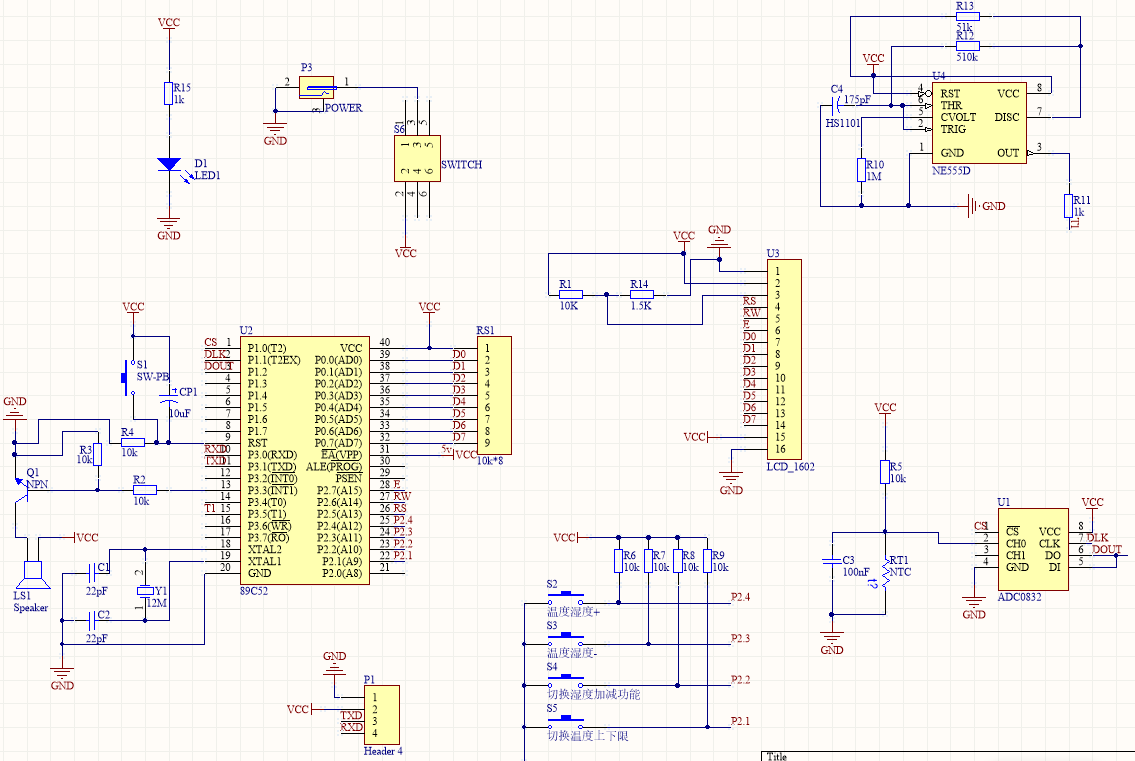

仿真的時候按鍵功能在1602上顯示不了,看看代碼有什么錯誤嗎 求幫助
ID:725056 發(fā)表于 2020-4-23 21:42 | 只看該作者 |只看大圖 回帖獎勵 |倒序瀏覽 |閱讀模式

ID:328014 發(fā)表于 2020-4-24 14:22 | 只看該作者
無圖?也無錯誤信息?恐怕無人能搞定啊
ID:725056 發(fā)表于 2020-4-28 10:39 | 只看該作者
51hei團(tuán)團(tuán) 發(fā)表于 2020-4-24 14:22
無圖?也無錯誤信息?恐怕無人能搞定啊
這是完整代碼,幫我看看RHTke'y那部分,主程序我按下去1602顯示屏數(shù)值不會改變,是為什么,那里錯了?
這個沒有程序錯誤,我覺得是邏輯寫錯了,搞不來,能仔細(xì)幫我看看嗎?
