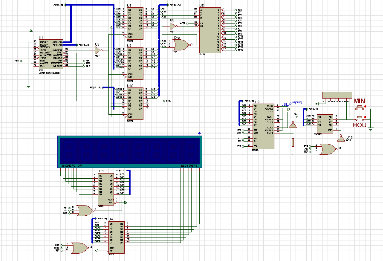

8086可調(diào)時(shí)鐘仿真原理圖如下(proteus仿真工程文件可到本帖附件中下載)
8086可調(diào)時(shí)鐘
8086可調(diào)時(shí)鐘
單片機(jī)源程序如下:

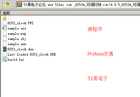

所有資料51hei提供下載:
_8253A_可調(diào)時(shí)鐘.rar (60.62 KB, 下載次數(shù): 82)
