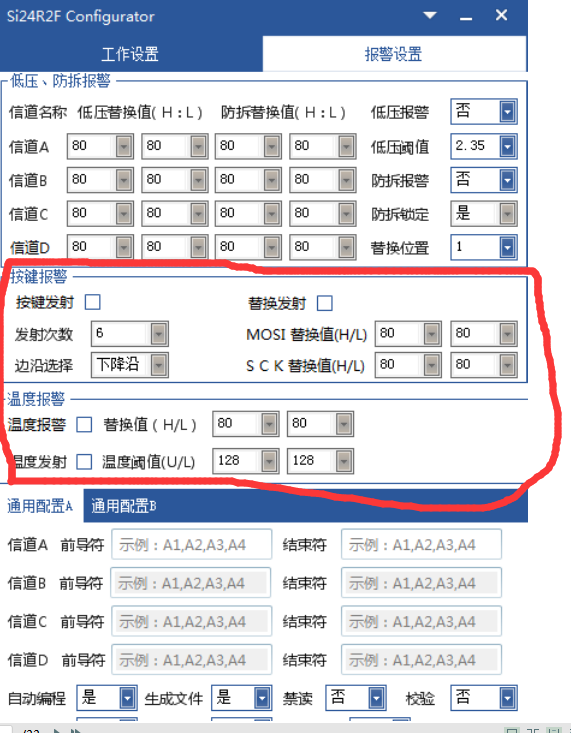

如何在使用SI24R2F進行與笙科進項通信,請看下圖:在燒錄的時候采用CRC的一個兼容模式:就可與笙科終端進行通信:
按鍵操作說明:
按鍵發(fā)射與替換發(fā)射功能說明:不按鍵不發(fā)送數(shù)據(jù),按鍵后發(fā)送 n 包數(shù)據(jù),之后不再發(fā)射數(shù)據(jù),直到下一次。
可以通過引腳 MOSI SCK 引腳來控制,兩個引腳內部已經經過大電阻上拉到電源電壓,當按下按鍵使得
MOSI SCK 接地時,標簽芯片開始發(fā)射數(shù)據(jù),按 MOSI 或按 SCK 可以發(fā)射兩種不同的數(shù)據(jù)包。按鍵發(fā)射
是邊沿觸發(fā),根據(jù)實際需要可以選擇下降沿或是上升沿。
使能按鍵發(fā)射:不按鍵不發(fā)射;按 MOSI 鍵,使得 MOSI 引腳接地,發(fā)射的正常負載數(shù)據(jù),不發(fā)生替
換操作;按 SCK 鍵,使得 SCK 引腳接地,將 SCK 替換值按照替換位的設置,替換負載數(shù)據(jù)中的相應字節(jié)
的數(shù)據(jù),即發(fā)射的負載數(shù)據(jù),為替換后的數(shù)據(jù)。兩個按鍵同時按下的效果同按下 SCK 鍵。即按鍵發(fā)射功
能,由兩個引腳控制可以發(fā)射兩種不同的數(shù)據(jù)包。
使能替換發(fā)射功能,不按鍵時周期性發(fā)射正常數(shù)據(jù)包,按鍵后發(fā)射 n 次替換后的數(shù)據(jù)包,之后再發(fā)
射正常數(shù)據(jù)包。只有 MOSI 按鍵有效,不按 MOSI 按鍵,發(fā)射正常負載數(shù)據(jù),不發(fā)生替換操作;按鍵 MOSI
按鍵,將 MOSI 替換值按照替換位的設置,替換負載數(shù)據(jù)中的相應字節(jié)的數(shù)據(jù),即發(fā)射的負載數(shù)據(jù),為替
換后的數(shù)據(jù)。發(fā)射 n 次后替換包后,再次發(fā)射正常數(shù)據(jù)
溫度閾值
答:用戶可以自定義溫度閾值,溫度閾值有上閾值和下閾值之分。大于上閾值或小于下閾值會報警。
示例:
負載數(shù)據(jù)為 A1 A2 A3 A4 A5 A6,替換位置為 1,溫度報警替換值為 01 02。溫度范圍是 3E 7A,溫度
補償值為 0。(注,這里所說的溫度都是指采樣值,對應的實際溫度需要通過公式換算)。
溫度閾值計算公式
計算公式為 Y(℃) = X * 0.8707 69.6662,其中 X 為下拉列表中的數(shù)值,Y 為對應的攝氏溫度。
溫度發(fā)射
溫度發(fā)射,是把經過 ADC 量化過的溫度值的發(fā)射出來,需要經過換算才能變成可讀溫度值。發(fā)
射的 ADC 數(shù)字值放在替換位。
溫度發(fā)射功能與其他 報警功能
答:可以同時使能,按鍵優(yōu)先級最低。有其他報警時,溫度值和其他的報警會輪流發(fā)射
