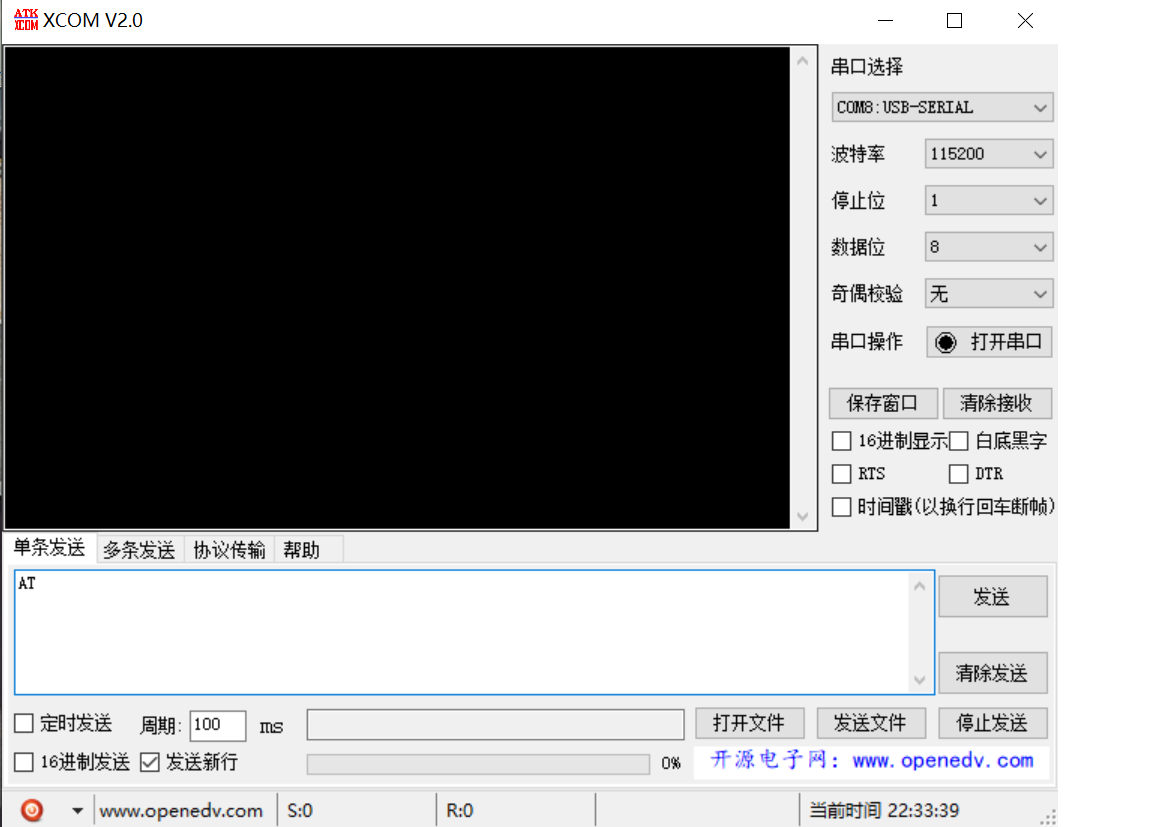

        esp8266拿到手按之前所提,先用usb轉(zhuǎn)ttl連接電腦,打開串口調(diào)試助手,打包文件里有,模塊默認(rèn)參數(shù)如下,波特率115200,停止位1,數(shù)據(jù)位8,奇偶校驗(yàn)位無,接下來,在發(fā)送區(qū)輸入AT,勾選發(fā)送新行,看是否有OK返回,如下圖有則跳過刷固件,無則可能是模塊硬件出現(xiàn)某些問題,刷固件試試。

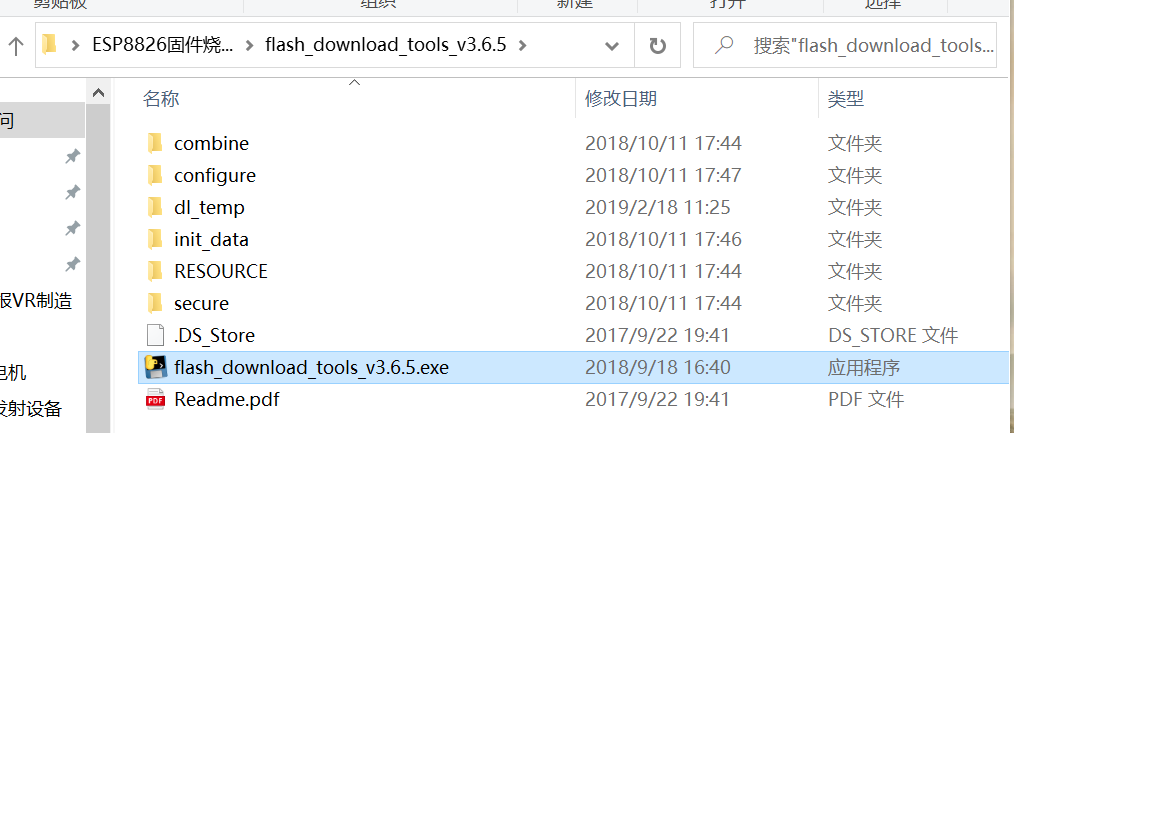

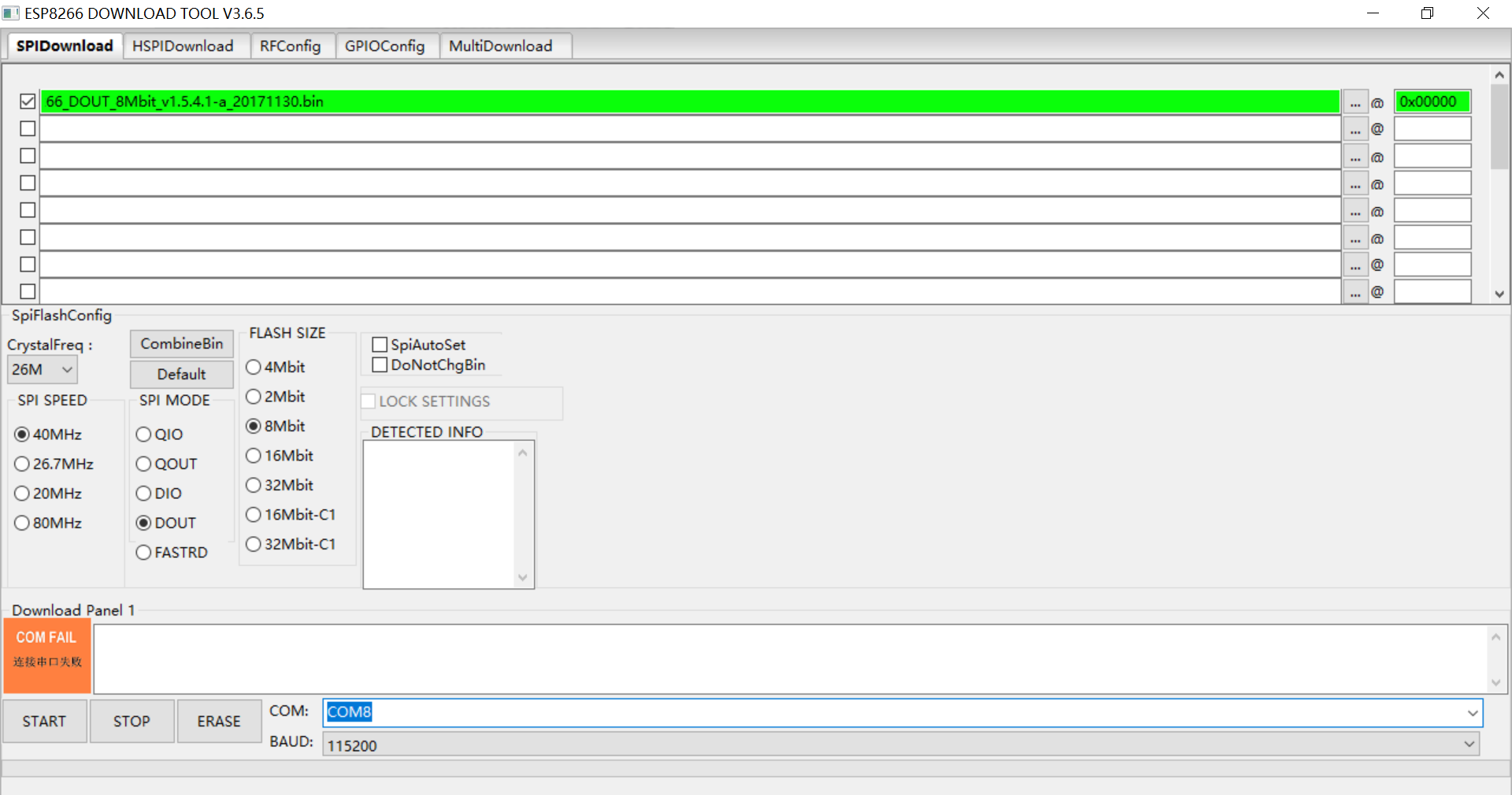

         連接好usb轉(zhuǎn)ttl與esp8266,這是四根線,燒固件時(shí)最好時(shí)給esp8266單獨(dú)供電,usb轉(zhuǎn)ttl上的gnd要和單獨(dú)的電源接在一起共地,我當(dāng)我時(shí)采用的是stm32開發(fā)板,給板子供電,其上有穩(wěn)壓模塊的,esp的電從板子上供,ttl的gnd也連在板子上就行。此時(shí),再拿一根線將esp模塊上I0_0口接地,上電,打開如圖flash_download_tools_v3.6.5.exe,接下來選擇ESP8266 DownloadTool  ,點(diǎn)擊第一行中燒錄文件的路徑(那三個(gè)小點(diǎn)),重新選擇一次要下載的8Mb那個(gè).bin文件,確保路徑有效,隨后按照?qǐng)D片設(shè)置好頁面內(nèi)所有選項(xiàng),選擇你usb轉(zhuǎn)ttl對(duì)應(yīng)的com口,點(diǎn)擊start,若出現(xiàn)"sync等待上電同步",拔掉esp模塊vcc后重新插上進(jìn)行一次重啟即可開始燒錄,若沒出現(xiàn)說明可以直接進(jìn)行燒錄就不管了。燒錄完就可以了,用串口調(diào)試程序試試。這就算修復(fù)完了。

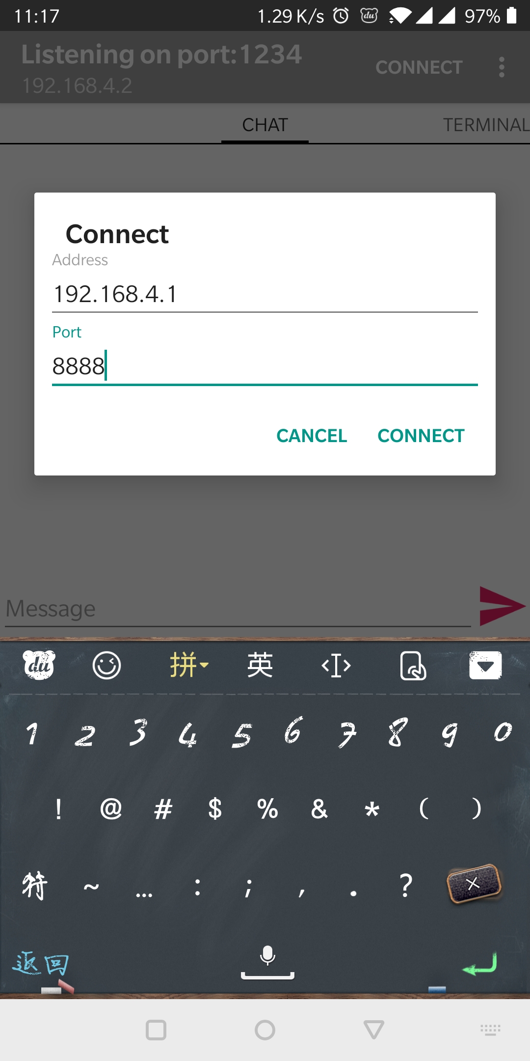

         1.AP模式,即熱點(diǎn)模式,此時(shí)esp8266會(huì)形成一個(gè)WiFi熱點(diǎn)信號(hào),你需要設(shè)置wifi名稱和密碼,具體可以看txt文檔,最終的效果就是讓esp成為了一個(gè)tcp服務(wù)器,也可以稱為主節(jié)點(diǎn),設(shè)置好后用手機(jī)或者電腦連上這個(gè)wifi,再用相關(guān)的軟件,(包里有),連接這個(gè)tcp服務(wù)器即可。要注意的是,此時(shí)esp作為主節(jié)點(diǎn)可以直接接收到來自手機(jī)或者電腦這樣的子節(jié)點(diǎn)的信息,無格式要求;反過來,當(dāng)主節(jié)點(diǎn)想向手機(jī)或者電腦發(fā)送時(shí),需要先用一天指令:"AT+CIPSEND=mmm,nnnn"    其中mmm表示ID號(hào)(一個(gè)主節(jié)點(diǎn)可連接多個(gè)從節(jié)點(diǎn)),nnnn表示數(shù)據(jù)長度,從機(jī)準(zhǔn)備好后會(huì)返回“>”,隨后即可發(fā)送所需內(nèi)容。這里設(shè)置的這些雖然我看別人說esp模塊有掉電保存功能,但我試了幾次,并沒有我預(yù)期的保存設(shè)置的效果,所以使用前再設(shè)置一次即可。
         手機(jī)端的按圖中設(shè)置,上面的IP就是通過"AT+CIFSR"查詢出的esp8266的IP,端口號(hào)和自己設(shè)置的一致即可,我設(shè)置的是8888。
