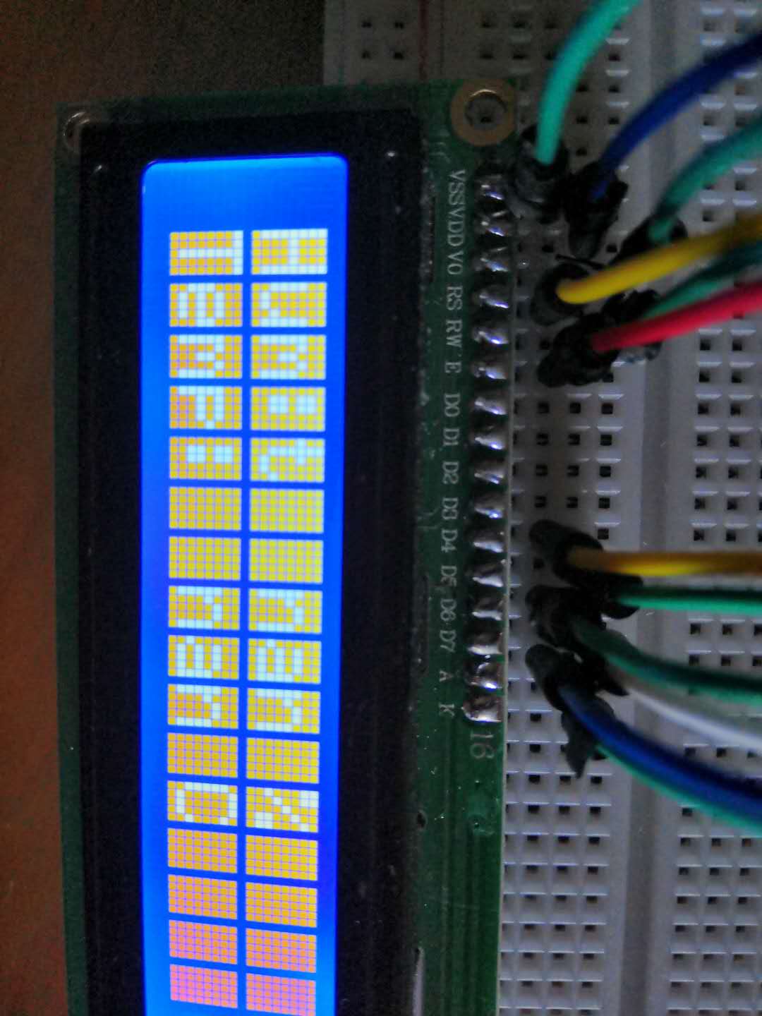

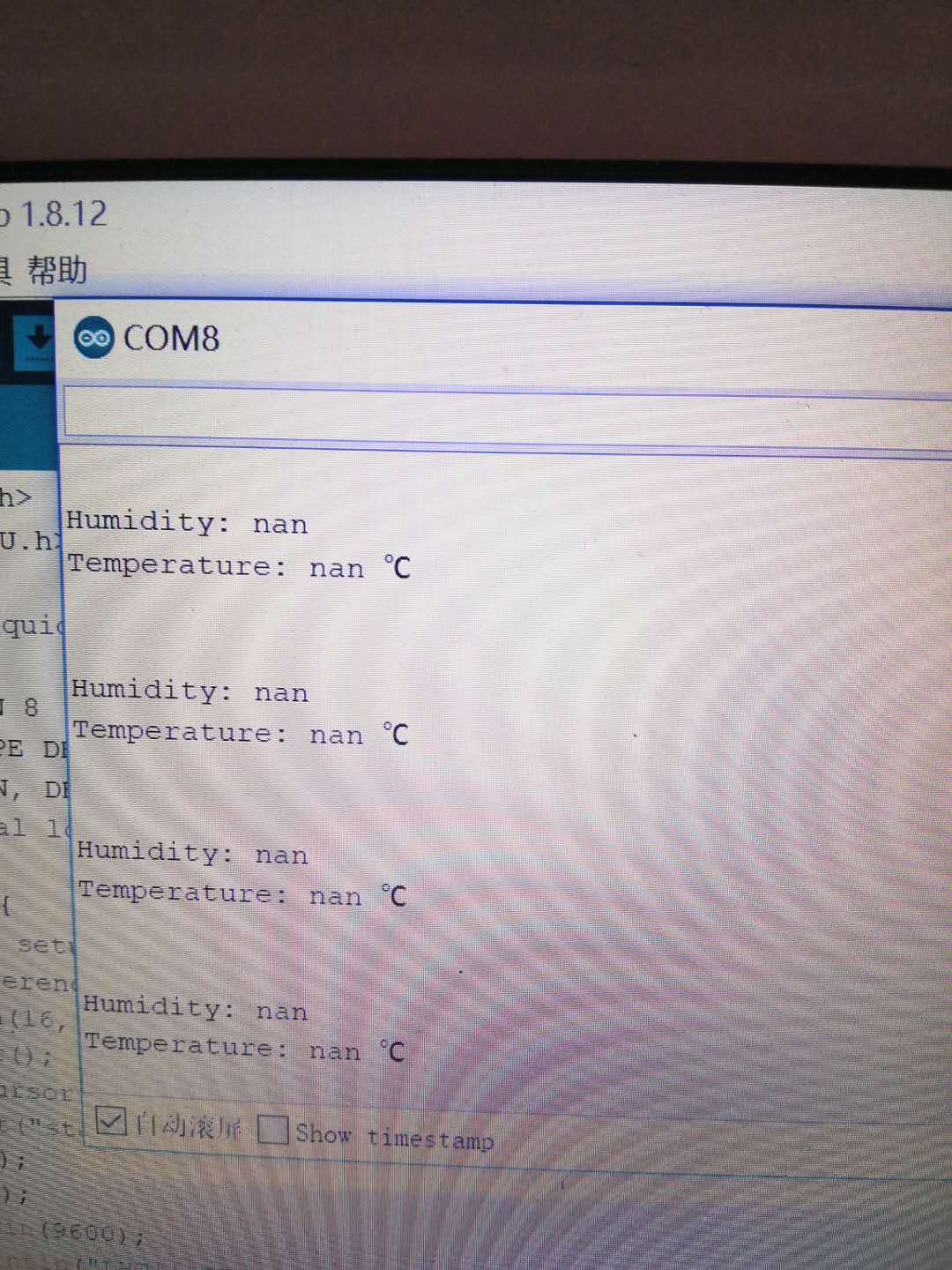

為什么我的溫濕度的值測(cè)出來一直顯示nan?有大佬可以幫忙解決一下嗎?

ID:762956 發(fā)表于 2020-5-27 22:27 來自觸屏版 | 顯示全部樓層
我用示例沒問題,自己寫一個(gè)就是nan
ID:206950 發(fā)表于 2020-6-12 09:18 | 顯示全部樓層
同問 我也是這個(gè)問題,溫濕度都是NAN
ID:419968 發(fā)表于 2020-6-12 15:48 | 顯示全部樓層
把 h t 轉(zhuǎn)換成字符串
ID:868373 發(fā)表于 2020-12-26 16:52 | 顯示全部樓層
我剛試了,用A5引腳就可以
ID:868373 發(fā)表于 2020-12-26 16:54 | 顯示全部樓層
用A2引腳就可以了,A5也行
